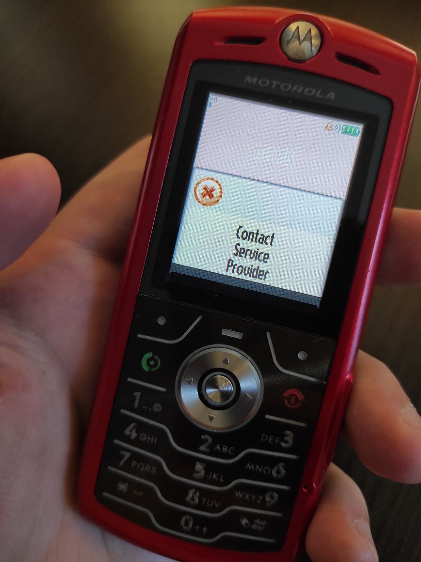

Всем здраствуйте! Блин, все! нигде ничего не нашел, нигде ничего не помогает. Телефон в вечном буте. Repair PDS при помощи usb-Smart-Cyclone-p2k-Easy-Tool-v3.9 делает свое дело, но эффекта нет. Ничего на этот на этот телефон прошить невозможно. Что еще можно предпринять?

* Repair PDS при помощи usb-Smart-Cyclone-p2k-Easy-Tool-v3.9 делает свое дело, но эффекта нет
А что шьешь после репайра? И какая была до того, как убил тело? Что хотел прошить?

Изначально стояла DAR_RB (телефончик из Китая). Потом (не помню как на нем очутилась) ACR_RB. Стала глючить, решено было перепрошивать. Шили ACR_RB, но он так и не включился. Потом тест поинт и P2K_Easy_Tool_v39 полный repair PDS zone. На экране вместо SW Version: ACR_RB появилось DAR_RB. DAR прошивается но телефон в буте. Всю голову уже сломал.

* Потом (не помню как на нем очутилась) ACR_RB
Монстр, или чистая прошивка?
Цитата(Matikyan @ Сегодня, 7:19)
* Шили ACR_RB
Монстра, или чистую прошивку?

Стоял монстр, пробовал шить монстра ACR. затем чистую DAR.

Если после репайра прошить монстра, который был и глючил, включается? Кстати, что за монстр? В нем есть пдс-патч?
Стоял вроде как life style. Сейчас шил MPX L7 и L7V_Dark_&_Sity_Final - без результатно. PDS патч я пробовал накатывать после ТП. Не помогло... not_i.gif

Так, сейчас делаешь репайр пдс, потом приненяешь через F&B пдс патч https://forum.motofan.ru/index.php?act=Attach&type=post&id=214643 к MPX L7, сохраняешь в shx и шьешь через p2keasytools 3.9

Здравствуйте, попал ко мне телефон L7 RED из Великобритании, помогите его вылечить пожалуйста. Хотелось бы сохранить родную прошивку cry.gif

Цитата(Fenix2033 @ Вчера, 9:26)
* Хотелось бы сохранить родную прошивку
Это налагает некоторые ограничения. Поскольку используемые бесплатные методы для разлочки меняют прошивку и пдс. Есть вариант, считать прошивку (все кодовые группы), потом сделать репайр пдс, потом с помощью снятия RSA и применения патчей залить прошивку, которая была.
Методы, с помощью которых можно сделать репайр пдс без разбора телефона, описаны тут:
Слезаем с бута 09.02 без ТП!
Слезаем с Aer/eor без ТП !
Либо можно заморочиться так И все-таки как правильно сделать СИМ разлочку V3T на платформе R3443?

сообщение 22.7.2020, 15:19
Сообщений: 14
Регистрация: 18.2.2011
Из: РФ
Пользователь №: 224 178
Прошивка: R4513_G_08.B7.AER_RB
Спасибо, за помощь, буду разбираться, может чего и выйдет в итоге.
