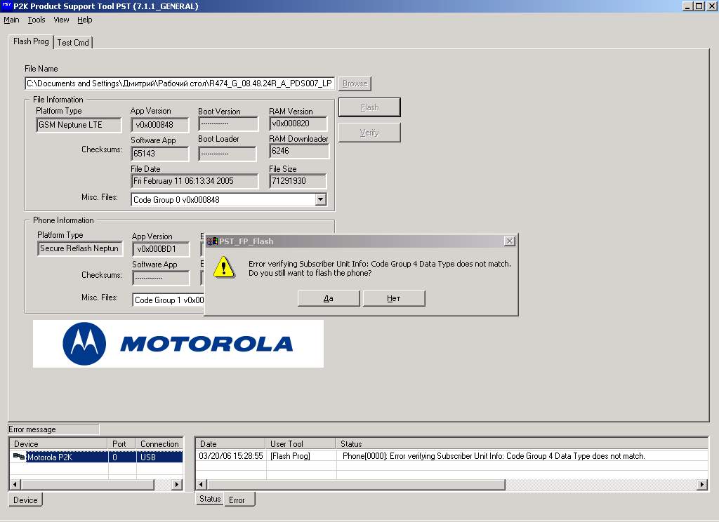

Я уже много раз пробывал менят PDS!!!
После перепрошивки на данный момент у меня при в ключений горит токо клавиатура....
И еще вылазит ошибка... Смотрим прикрепленный скрин!!!

MotOrv635, проблема не в ПДС. А телефон у тебя в Blank режиме.
В СЦ с тебя снимут около 2000, будут менять флеш память. А насчет что делать, могу сказать что у меня есть рапечатанное руководство как решать эту проблему. Решение с этого форума, откуда точно не помню. А т.н. ПРОФЕССИОНАЛЫ ни хрена не помогут, они умеют только на темы отсылать.У меня была та же фигня и я уже принес трубу из СЦ когда нашел что и как делать здесь.
Суть решения в замене определенных кодовых групп в прошивке(нормальной, не бекап)
и заливании их в телефон по отдельности. Для этого нужны: PST, SHXCoDec. Постараюсь сегодня найти doc с картинками и прислать. Только напиши куда .

Тот случай приним только к трубкам, у которых ПДС живой. А на счет тем: ОНИ НА ТО И СОЗДАЮТСЯ, ЧТОБЫ ЛЮДИ ИХ ЧИТАЛИ! А мануал взят у тебя с мотософта. Суть его в том, чтобы прошивать отдельно кодовые группы, используя загрузчик от имэджа. Только с использованием этого загрузчика можно шить в бланке.
