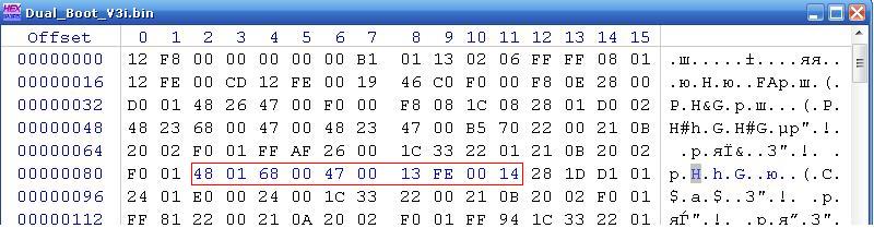

Пробовал на L7 поставить Dual Boot от V3i
поменял значения в CG7 поставил значение не 12FE0014 а 11FE0014 бут залил на адрес 11FE0000
в итоге получил Phone Core sing error

дак конечно посмотри внимательно в самые первые 4 байта в дуал буте.. там на что указатель? на подпись в сг7! а сг7 в v3i на 0x12F80000

GandjaFuzz,
После измения адреса в буална адрес CG7 для L7
После прошивки телефон сразу попадает в бут

Xav4ik, а в самом дуале адреса исправлял? Они там тоже 12FExxxx. Впрочем, я тут попробовал на адреса 11FExxxx переместить, на v360 испытать, но не помогло, получилось как с первыми версиями дуала для l7e на К1: тел работает, но по кнопкам в флэш-режим не входит, задумывается, моргает экраном и отключается. Ну тут и я мог накосячить, хотя дизасмы вроде совпадают с точностью до адресов.

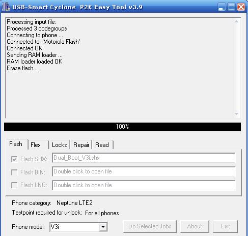

Не шьется FB 3.0.6. ------------------------------------------------------
*** Начало операции (10.09.2007 16:41:00) ***
Flash&Backup 3.0.6
Запись данных: Dual_Boot_V3i\Dual_Boot_V3i.shx
Разделение прошивки...
Запись загрузчика...
Успешно.
Выполнение команды JUMP...
Успешно.
Ошибка!
Запись кодовой группы: CG7
Ошибка!
Запись кодовой группы: CG18
Ошибка!
Операция выполнена.
*** Конец операции (10.09.2007 16:41:46) ***
Добавлено позже (10.9.2007, 17:28):
Так нужно заменить CG7? Прикрепленное изображение
Сообщение отредактировал DXM Dreamer - 10.9.2007, 13:31

Прочитай внимательно пост 331! В бланк тело загоняется через ТП.
DXM Dreamer
сообщение 10.9.2007, 13:49
RestyleR
Сообщений: 111
Регистрация: 15.6.2007
Пользователь №: 138 303
Модель телефона: Motorola
Рейтинг: 47.5
Я недавно менял бут себе на 0A.30 и знаю, что тело должно быть в бланке. ENUM=SBLANK
Сообщение отредактировал DXM Dreamer - 10.9.2007, 13:50
MALEC
сообщение 10.9.2007, 13:54
Сообщений: 109
Регистрация: 28.2.2006
Из: Новосибирска
Пользователь №: 72 234
Модель телефона: GT-C3332
Прошивка: ...
Рейтинг: 85
Попробуй P2K Easy Tool v3.9, я им прошивал и всё получилось с одного раза.

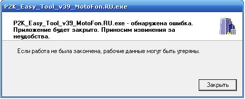

Скинь мне пожалуйста. А то я уже десять раз скачал v.3.9 с разных сайтов, а windows пишет при вкл. ошибку sad.gif Прикрепленное изображение noway.gif

Одно и тоже. Смотрите что пишет p2k:Прикрепленное изображение Доходит до флеш и все стопор... И FB3 и Easy пишут одно и тоже.
Залил назад 0A.30. ((((
Сообщение отредактировал DXM Dreamer - 10.9.2007, 15:30

MALEC, я пытался залить дуалбут, который ты выложил. После фразы erase flash в изи тул, тело через секунд 15 отключается. И ВСЁ!!!

Дуалбут не хочет ставиться ни в какую.
