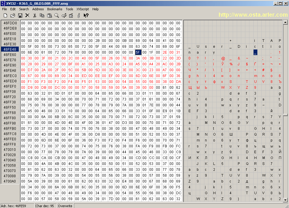

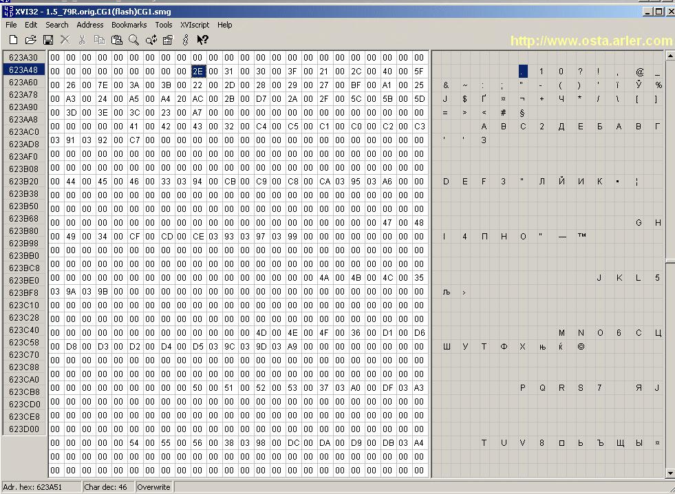

сообщение 14.3.2007, 8:52
вообщем если ещё это кому-то нужно, то я нашёл ракладки клавиатуры
на наших телефонах , тоесть где прописываются значения (1)ABC (2)DEF....
вот скриншоты для С650 и Е398 Русская раскладка прописано в юникоде мотокодировке
ну вообщем менять можно :-)
ну конечно не так тупо и не подряд и не только англ и русс, есть там и
греческие и чешские и украинские ... мне это не особо нужно поменял
только поближе на клавише 8 мягкий знак
думаю, есть люди заинтересованные, так что пиши - обьясню как смогу

Интересно...
В общем, уже видим, что надо менять - более всего хочется порвать укр раскладку, но и в росс есть, что менять...
