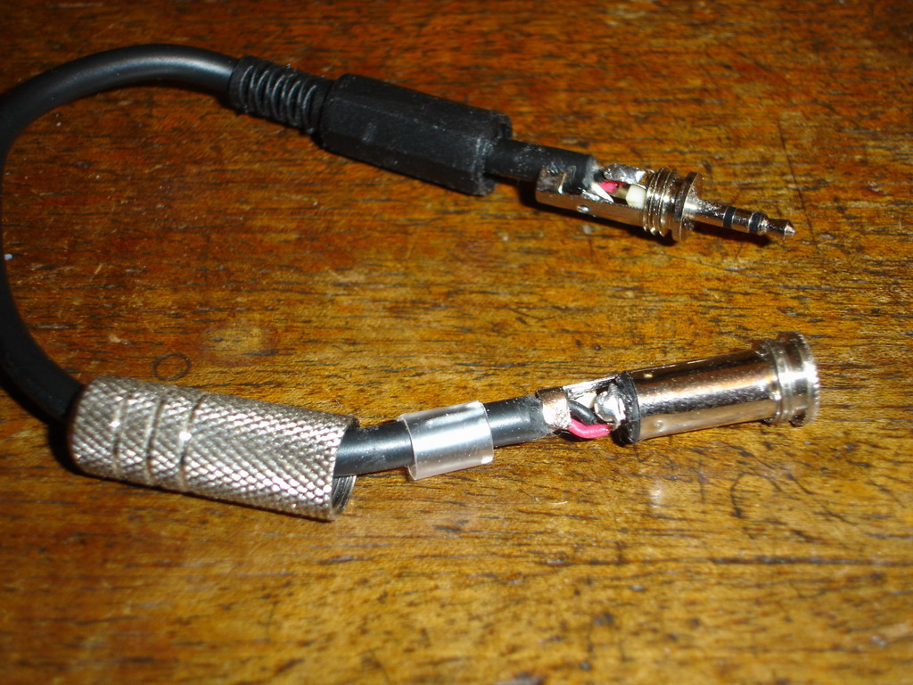

BeM, Сделай себе просто переходник нормальный и юзай какие хочешь уши. Если нужно нарисую схему - куда чего паять.

Во!Именно это мне и надо...=)Если скинешь , то буду очень признателен...

Вот фотка. Так у меня выглядит.
А провода паяешь просто:
в разъём 3.5 вставляешь штекер 3.5, без проводов, и соединяешь проводами так, чтобы крайний контакт на 2.5 совпадал с крайним контактом 3.5, средний к среднему, корпус к корпусу.
Вот так. Если не очень объяснил - попробую по подробнее...

Попробую сначала так сделать, может и так пойму...Тока я хочу покупной штекер 2,5" напрямую к наушникам приделать...

Если просто к ушам, то корпус это общий провод, а остальные - это правый и левый каналы, их можно методом пробы подобрать.
