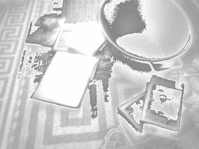

Такое дело. Обратился приятель с просьбой посмотреть его С650. Как он говорит, он её уронил, после чего появилось пятно посередине, как бы подсвеченное и плавающее. Перепошивка не помогла. К сожалению он мне её даст снова только завтра, выложу фотки битой камерой. Было ли у кого-нить что-либо подобное?
dvMax
сообщение 2.5.2005, 16:41
VIP
Сообщений: 1 053
Регистрация: 29.6.2004
Пользователь №: 7 003
Модель телефона: .
Рейтинг: 409.5
_Nop_
Цитата(_Nop_ @ Понедельник, 2 Май 2005, 14:54)
... Как он говорит, он её уронил, после чего появилось пятно посередине, как бы подсвеченное и плавающее. ... К сожалению он мне её даст снова только завтра, выложу фотки битой камерой. Было ли у кого-нить что-либо подобное?
К сожалению было. Принесли (отдали) С650 с неисправной камерой, симптомы аналогичные, в центре заметно небольшое пятно (но во время съёмки), плюс ко всему, сильные искажения цвета.
Дисплей в порядке, хозяева так и не сказали, что они сделали с тел.
ИМХО - я думаю, при падении тел. произошло смещение линзы в камере, что и вызвало появление этого пятна, но попытаться настроить фокус мне не удалось.
Newlap
сообщение 2.5.2005, 17:45
Сообщений: 216
Регистрация: 12.7.2004
Из: Ульяновск
Пользователь №: 7 699
Прошивка: 48R
Рейтинг: 9
Скорее всего матрица сдохла - на солнце может быть объективом направлен был - знаете как с помощью лупы выжигать? Вот такая же штука на матрице выжглась

На всякий случай поставил рабочую камеру от другой с650, ессно, все стало ок, но после возвращения камер на место глюка не стало angry.gif . Так и не разобрался, что же было.... Думаю, в этом случае ближе всего к истине был dvMax, тему можно закрыть...

Добрый день. Объясняю суть проблемы.
2 дня назад мне захотелось что-то сфоткать, но не тут-то было... Телефон выдал сообщение такого содержания: "Цифровая камера: Соединение не установлено". Вечером решил разобраться на досуге, подумал в первую очередь на ovfirmware.bin и param_table.bin (вдруг снес нечаянно). В a\ эти файлы были, но на всякий случай заменил. Проблема не исчезла. Излазил насколько смог форумы, но такой проблемы не заметил. В сервис нести не хочу, я там уже был с c350, там такой бардак творится! Телефон могут полгода "ремонтировать". Дополнительная информация: прошивка r364...09r , места своб. около 1 Mb. Может кто знает, что с ним случилось? Помогите пожалуйста! Заранее спасибо!

Tsygorov,
Флекс прошей, если не поможет, придется нести в СЦ

Tsygorov,
Такое было у кого-то,вроде как контакт на крепежке отошел...

Я думал, что это, может быть, камера отконнектилась (шлейф отошел, например во время удара, толчка какого).
