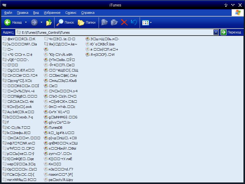

Товарищи, у меня вот такая проблема. Не хочет запускаться с [menu]+[5] иТюнс из темы про кишки (iTunesLazy_v360_build_1). При попытке запустить просто вываливает на рабочий стол.
Как я его ставил (по шагам):
1. Назначил 5 меток.
2. Поставил iTunes в тел и поставил в атрибутах "CORElet".
3. Залил сим 0002_0005 из первого сообщения.
4. Перезагрузил тел.
4.1. При включении тела никаких признаков загрузки иТюнса я не заметил.
5. Закинул motoTunes на яве, разрешил доступ к ФС и создал базу иТюнса.
6. Перезагрузил тел.
Я так понял, что у пользователя с ником кровяк была такая же проблема. Прошивать монстр я не хочу, т.к. только-только настроил телефон под себя.
ЗЫ. Телефон (M) V360, прошивка ABR.

Сейчас посмотрел, что у меня на флэшке, и, мягко говоря, удивился. Там, в папке iTunes\iTunes_Control\iTunes лежит куча файлов и папок со странными именами (см. приложенный скрин). Explorer говорит, что папка iTunes на флэшке весит 87,2 гига! Эта папка не удаляется, когда я подключаю флэшку через телефон (удалять через картридер не пробовал - у меня его нет). Есть подозрения, что это просто неудачно созданная база данных иТюнса (скорее всего, отошел провод).
Теперь вопросы:
1) Так и должно быть?
2) Если я форматну флэшку, телефон её увидит?
ЗЫ. Этот топик немного не в тему, поэтому сильно не бейте :)
