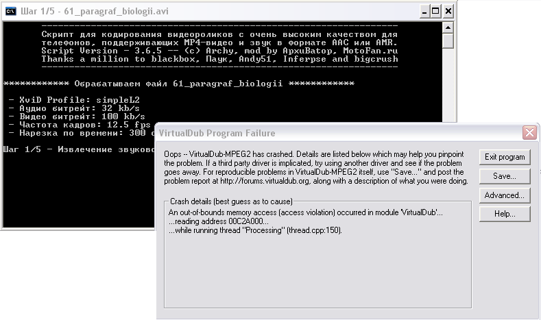

У меня возникла такая проблема:
При кодировки видео выдаёт ошибку! sleep.gif Не могу понять в чём дело. Все кодеки установлены. На сколько я знаю английский (а знаю я его хреново) проблема не в кодеках, а в проге "Virtual Dub"
Выкладываю скрин

-=MeLoMaN=-,
ошибка виртуал даба, но скоре всего связана с кодеками... у меня было такое только на середине кодирования.

ApxuBatop, переустановил все-все кодеки, которые были учтановлены, но снова выдаёт ошибку...

PS: Всё, разобрался я со всем этим делом!) Переустановил все кодеки, а про K-Lite Mega Pack забыл совсем... dry.gif Удалил K-Lite - всё работает))) biggrin.gif
