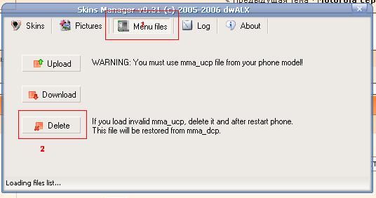

Попробуй Skin manager
Там будет кнопка "Menu files" кликни на её и ниже будет кнопка Delete.

такого шнура нет. прогу я скачал, а что в ней дальше надо делать, объясни pls.

hunt2,
см на скрин

все сделал как ты написал, только кнопку delite нельзя нажать, как и две другие

hunt2,
Телефон подключился ?
Прога увидела скины твоего телефона ?

вообще ничего не видит
