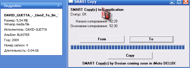

Итак... Предлагая на ваш суд мою мини программку, которая копирует файлик из пункта А в пункт В со скоростью 250-350 kb/s. :) Предупреждаю, что это тестовая версия... Алгоритм ещё "сырой"!
Как пользоваться?
1. Отключаем телефон (если он был подключен :))
2. Запускаем программу.
3. Подключаем телефон.
Теперь смотрим, что она нам выдала... Если написано "Статус : ОК", значит повезло! :) Если "Статус : ERROR", тогда или у меня, где-то ошибка проскочила, или магнитные бури сегодня :)!
3. Далее... Если "Статус : ОК", жмём кнопочку From и выбираем любой файл.
4. Жмём кнопочку To и выбираем место, куда мы его сохраним (на телефон конечно!!!).
5. Теперь кнопочку Copy и ждём появления надписи " Окончание копирования : ", где вместо "---" будет показано время!
Всё... :)))
Теперь проверим скорость копирования. Считаем разницу между показателями " Начало копирования : " и " Окончание копирования : "... запоминаем! Теперь размер файла (скопированного) в kb. делим на эту разницу... Получаем скорость в kb/s!
Отпишитесь у кого какие результаты!!! :)
Вот мой пример : файл 5879кб. за 19 сек. ~ 310 kb/s.
Качать программу из следующего моего поста!!![B]

Dosian,
Программку запускал раз 10. Выдает ERR с завидным упрямством. Так что качать пока не советую.

Тестим новую версию! В прошлой был баг!!
Внимание! Тестилось только на WinXP! Если еффекта нет, то попробуйте перезагрузить систему!
Делаем всё по мануалу описанным мной выше!

Dosian ве работает !!!!!11 rolleyes.gif clap;applo clap;applo Респект тебе!!!!!!! drink_drunks;

unsure.gif у меня получилось фсе те ж 124,87142857142857142857142857143 Кб/с
у меня в любом случае такая скорость остается... даже описанными экспериментами с воспроизведением видео...
дело наверняка в прошиве... у меня 6br...

Ты прав...
Программа этим и занимается, что включает опцию кэширования + увеличивает кэш для копирования! Никакой мистики!
Попробуй перезапустить программу или перезагрузить виндоус... Только отключи телефон! Прошивка не влияет на скорость копирования!
Фига се... я даж разные компьютеры и разные контроллеры (ICH5, VIA 2.0, VIA 1.1) попробовал... и тел выкл+вкл... Толку нет, сто пудоф!
Щас тока что вырубил тел, перезагрузил винду, врубил тел, воткнул в VIA VT6212, запустил СмартКопи, начал закачивать 7мб, скорость ~112kb/s... Вот

Dosian,
Только ты забыл предупредить, что после пользования твоей программой кэширование записи остается включенным, и перед отсоединением кабеля придется пользоваться иконкой безопасного отключения устройств.
Кстати, при включенном кэшировании оценивать скорость копирования нельзя, т.к. отображается время записи в кэш, а не на диск.

Цитата(blackbox @ Понедельник, 17 Апреля 2006, 18:17)
Dosian,
Не обязательно.... Сбой произойдёт если оборвать копирование файла. То есть, когда ещё не будет закончено копирование, отключить провод. Определить время копирования можно. Если копирование происходит методом коп. блоков, тогда необходимо дождаться сохранения буфера. Если потоком, тогда после завершения копирования, файл создаётся после сохранения потока (завершения)!

Цитата(SANYO_K @ Вторник, 18 Апреля 2006, 0:44)
Мда..проги пошли... <_<  :)
Всего лишь что нужно---ЭТО видео плеер чтобы работал(и файл грузился из памяти телефона) и стаяло USB подключение...видео на стоп и втыкаеш кабель...300-350 обеспечено!
Всего лишь??? :) Необходимо найти (придумать) программный способ увеличения копирования, а не мистический (загнуть провод под углом 90 градусов; перевернуть монитор на бок, чтоб ползунок быстрее шёл и т.п.)! Подключение кэша и его увеличение - это один из способов! Как может включение плеера влиять на скорость копирования на карту памяти? Может ты или, кто-нибуть объяснит мне?
З.Ы. Smart Copy - это не программа, а всего лишь тестовое приложение! Просто проверка... Нужно думать дальше!

Как это возможно файл 5 метров за 0,1с???=> 50мб/1с!!!!!!!!
Прикрепленный файл Безымянный.bmp   ( 444.21 килобайт ) Кол-во скачиваний: 528
Это не фотомонтаж.

А в jpg так трудно было перегнать...
Да и вообще, с жесткого диска на жесткий диск наверно копировал...
На сайте производителя сказано, максимальная скорость-11.5 Мбит/с, т.е. максимум-около 1,5 мегабайта/сек. Но не 5!!! Тем более не 50!!!

cherr,
Я тоже сначала так подумал, но потом зашёл на флеху и запустил файл :o.

Dimka071, а ты попробуй 15 метровый файл! 99,99% он у тебя рванется сначала, но потом зависнет где-то на минуту!
Я не спорю, но флеху чистить ради теста просто в лом.
