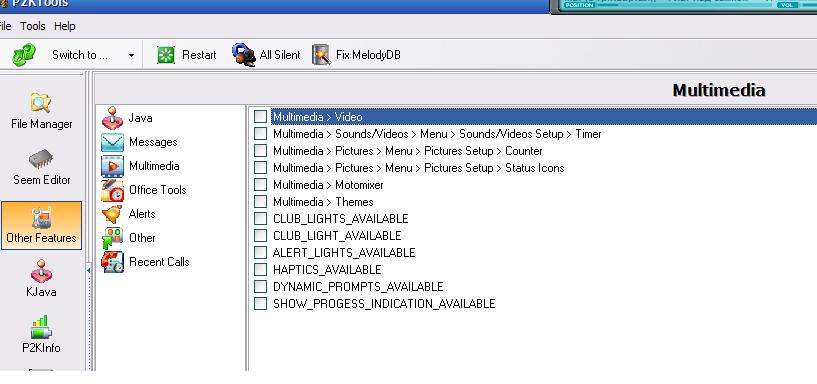

А вот с этим проблемы
я делал как написано в тут http://c380.motofan.ru/text/video.htm
Но нифига не работает
Видео в меню не появляется
А когда пытюсь видео загрузить пишет что мало места а места 1200 кб а видео весит 200
вот картинка что тут тыкать надо

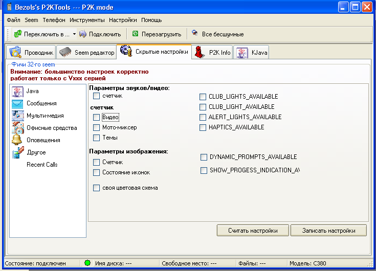

Скачай последнюю версию P2KTools http://p2ktools.motofan.ru/download/P2KTools.rar. На вкладке "Other features / Multimedia" нажми Get, поставь галочку на "Video", а затем нажми Set. Перезагрузи телефон. На вкладке "File manager" нажми "Use upload path" в поле ниже пишешь /a/mobile/video/, жмёшь кнопку Upload, выбираешь 3gp-видеозапись. Всё!
