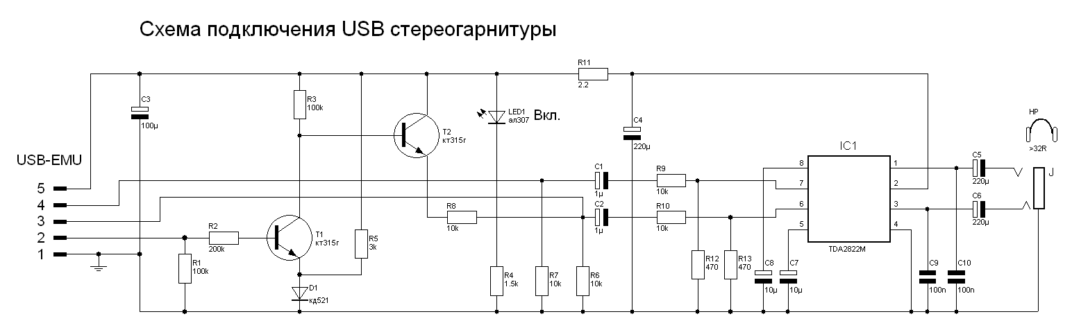

Цитата(TMetalHeart @ Вторник, 5 Декабря 2006, 4:46)
dinja,
Хорошо когда у человека есть свободное время и он рационально расходует его на пользу себе и окружающим... Во загнал! Ладно, а теперь вопросы и т.д.:
1) Там на схеме с кт315 (которая в папке 53*18) на выходе после кондёра 10мкФ об землю идёт кондёр и резюк последовательно. Это что-то наподобие цепи цобеля? Схема неустойчива и заводится? Или это своеобразный ФНЧ?
2) На той же схеме отсутствуют проходные кондёры до микросхемы - их то выбрасывать уж никак нельзя... Или это вообще что-то вроде тестовой платы?
3) Без кнопочки некоторым туго прийдётся, на некоторых прошах она пашет как перемотка.
4) Старая претензия по поводу R6 и R7 (папка 16*11) - ну должны они стоять до кондёров... :)
Пока больше претензий нет... Молоток!
зы: целый день прошёл, а в теме тихо почти как в гробу, помоему всё до одного места, чел посмотрит что сложно и купит себе просто гарнитурку... А стока переполоху вначале было... Абыдно если это так.
goblin_maks,
Под понятием "большие наушники" даня имел ввиду такие, которые выдержат порядка 140-150 миливатт, т.е. относительно мощные. В любом случае будут играть любые наушники.
Отвечаю:
1) На схеме с кт315 на выходе применена микруха во включении рекомендованном производителем, поищите PDF фаил в инете и прочитайте. :)
2) Эта микруха позволяет работать и без проходников на входе. Другие не гарантирую! Если возьмете другой усилок то поставьте (можно отковырять из под процессоров убитых матерей)
3) Мне кнопочка не нужна была, но со временем приделаю и опубликую. дождитесь когда в отпуск пойду и всё будет! :)
4) В постановка данных резюков вызвана необходимостью уменьшить размах сигнала на входе усилка, а не сооружением ФНЧ.
Я пробовал подключать какие то старые уши очень большие, у них там динамики 0.25 вт стоят - электроника что ли? Так орет мало не покажется.

Цитата(Dimados @ Четверг, 7 Декабря 2006, 14:21)
dinja,
не говорите мне что делать, и я не буду говорить куда вам идти (с)
что значит мост я понимаю, собрал сам не один оконечный усилитель.
и повторюсь - схемку я вашу не видел...
как я пониял, если мост, то минуса незя склеивать.... плохо...
и ещё, может вы знаете, мне лень даташиты перечитывать, есть ли аналоги от Техас Инструмента вместо тдашек 7050T или 2822М??? У них характеристики гораздо лучше, да и ваще я полюбил уже их продукцию за качество =)
А чего не можешь ни как понять мона склеить минусы или нет.
Да возьми любой усилок и засобачь? Я просто нашел самый маленький и с минимумом обвеса. А 2822М у меня в столе валялась я и её приделал. :)
P.S. Я выкладываю исправленную версию платы 16х11. Старая с опечаткой.
Прикрепленный файл Гарнитура_L7_на_SMD_mini.zip   ( 4.5 килобайт ) Кол-во скачиваний: 1165

dinja,
в инструкции написано - что фтыкать ухи мона более 32 ом...
а у меня есть хорошие на 16...
что там можно переделать - чтобы ни чего не перегорело???

Цитата(Dimados @ Четверг, 21 Декабря 2006, 0:04)
dinja,
Если кто незнает поясняю что если ухи 32 ома и выше,то можно делать по обычной схеме,а если меньше 32 ом то лучше по мостовой, хотя на 16 ом будет и по обычной- тока громкость ниже и нагрузка на усилок по току выше. Не всякий экземпляр потянет. Особенно китайские! Мне попадались даже с нестандартным исполнением.

Цитата(Dimon_30 @ Пятница, 5 Января 2007, 7:29)
Привет всем, поздравляю с новым годом!
Выкладываю ещё один вариант схемы с УНЧ.
Vpsem: разборные mini USB разъёмы иногда стоят на китайских зарядных для моторол.
А чем она отличается от той что приведена в мной выложенной ранее в FAQе?
Там даже плата есть под эту TDAшку которую даже мона отпилить и отдельно как усилитель использовать ( Без коммутатора). smile.gif
Я вчера этот вариант в китай-мафон воткнул (сгорел на работе smile.gif , водок на внутренности как после аборта)

Всем огромное спасибо!!!... Двухтранзисторная схема поехала с пол пинка... Но вот моно режим почемуто толком не пошел. Осталось только печатку сделать и обвесить... не понимаю как народ паял TDA7050T... я ее даже в пальцах не могу удержать smile.gif

А моно режим тебе зачем? Если мелодия в моно она будет в одном канале играть и всё. Ну на крайняк можешь поставить между базой Т1 и R1,нормально-замкнутую кнопку с фиксацией. Хотя лучше не извращаться. smile.gif

Собрал схему из фака 16х11 но сильный фон при светящемся дисплее, при потухшем меньше. как избавится? и еще не захотела работать без 2-х резюков после кондеров на входе к микрухе... starwars.gif

[quote=dinja,Воскресенье, 14 Января 2007, 22:00]
Да просто решил попробывать че попроще. Вот сегодня.. точнее уже вчера собрал на работе все на печатке... не работает... перепутал цоколевку транзисторов.. сегодня еще попробую... Причем с неправильной сборкой работает один канал да и то если выкинуть R6... надеюсь тел. не спалил... ну и плюс TDA7050.. а то ее малость коротнуло..

Только прозвонкой этой самой " оригинальной гарнитуры".Цвет проводов может быть любой.(На заборе тоже много чего написано) smile.gif Или может быт что тебе отдали заведомо дохлую гарнитурку.
[quote=Iwcom,Понедельник, 15 Января 2007, 0:27]Собрал схему из фака 16х11 но сильный фон при светящемся дисплее, при потухшем  меньше. как избавится? и еще не захотела работать без 2-х резюков после кондеров на входе к микрухе...  starwars.gif
[/quote]
Тебе надо попробовать поставить кондер на 10 мкф по питанию должно помочь! А вообще у меня такой проблемы не возникало.

Ну возьми транзики поменяй и посмотри как будет а тело спалить ты врядли спалишь. А как коротнуло искры чтоли полетели! tongue.gif (ШУТКА) Я писал что на печатке из ФАКА есть опечатка. ниже на пару постов выложена исправленная. Если правда ты на моей плате собирал.

Подскажите как можно проверить схемку на TDA 2822m с двумя транзисторами не подключая к телефону? А то боюсь спалить. Хрен его знает, что может случиться?
Еще вопросик : На какой микрухе 2822 или 7050 аккумулятор телефона будет дольше работать?
Как проверять коммутатор написано в ФАКе, а усилок сначала запитай хотябы от батарейки и подай входной сигнал от какого нибудь источника сигнала - радиоприёмник например. Если робит то зашибись.

Бери любой транзюк соответствующей проводимости. Потом просто режимы подгонишь и вуаля - слушай на здоровье! smile.gif [COLOR=red][SIZE=14][FONT=Times]Эксперименты делай без трубы!
