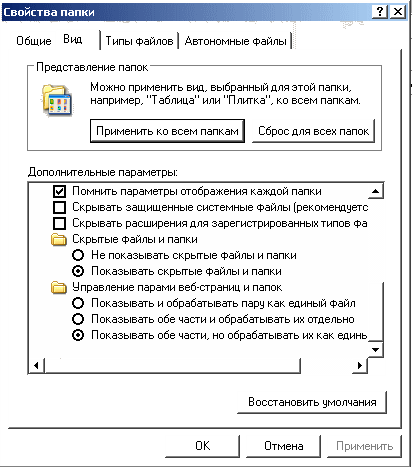

Пароль, у меня XP. И если я пытаюсь сделать как ты говоришь, то файл всё-равно остаётся TPL!!!
Вот:
Пароль
сообщение 5.5.2006, 1:01
Сообщений: 254
Регистрация: 3.4.2006
Из: Омск
Пользователь №: 77 082
Модель телефона: MPx220
Прошивка: WinCE 4.21
если нужны другие скажи. А в .tpl получается? у меня Win с SP2 может из-за этого. Вот увидел у тебя гляделка какая то стоит она и перехватывает. Попробуй удали и в новом пользователе попробовать, или откати если недалеко.

Если нужны скину, а вообще не грузись сам лучше сделай вот смотри файлы с маской. С большим разрешением тяжело попадать. (нужно будет потом ветку почистить) И проверь в свойствах папки настройки

А я всё-таки нашел способ изменять расширение. Я меняю его в телефоне и на комп переношу уже jpg.
