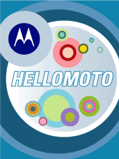

Загрузочная картинка находится в CG39 по 0x7FF, формат GIF89 240x320 8bpp, признак окончания 003B
