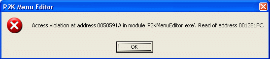

Цитата(nerty @ Понедельник, 22 Май 2006, 16:21)
p2k-men-editor-23 не хочет открывать файл mma_ucp после конвертирования в mma-convert-13 . :(
Подтверждаю! Выподает ошибка!Прикрепленное изображение
