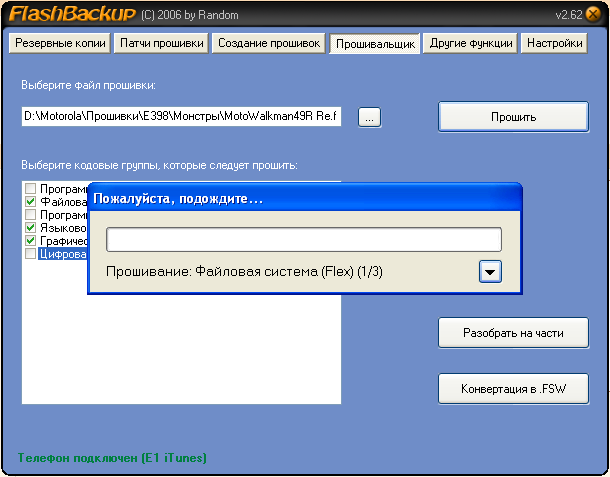

Слушайте, у меня тело вообще ни чё не шьёт! Я пробовал: MotoWalkman49R, Mpx398_Final_49r_2006-09-28 даже отдельно CG2,CG4 и CG15, НЕ ШЬЁТ!
Скачал ДРМ для Е1 (E1_Blue_S_Lite_DRM_RUS) дак он даже его никак не хочет, просто даже не начинает!
Как я это делаю:
1) Включаю FlashBackup 2.62,
2) Выбираю файл прошивки,
3) Убираю галочки:
а) прграмного обеспечение
б) прграмного обеспечение DSP
в) цифровая подпись
4) Жму прошить,
5) Вылетает:
а) Переход телефона во Flash-режим,
б) Разделение на кодовые группы
в) Прошивание: Файловая система (flex) (1/3)
и всё!!!
Прошивание: Файловая система (flex) (1/3) даже не ползёт! Вообще!
Прикрепленный файл Безымянный.bmp   ( 853.44 килобайт ) Кол-во скачиваний: 335

Ты в следующий раз картинку в JPG вылаживай, а не в BMP. а то почти 900кб за картинку слишком много.
