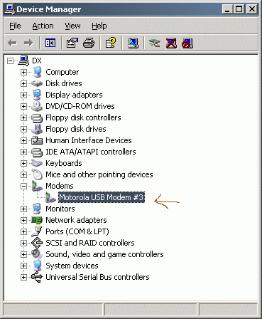

а) Если в разделе "Модемы" есть пункт "Motorola USB Modem",
значит телефон подключен и работает в АТ-режиме

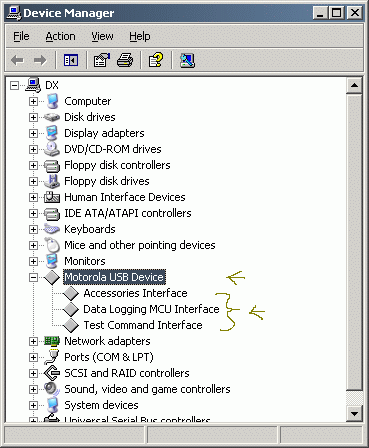

б) Если есть раздел "Motorola USB Device" а в нём 3 (!)
пункта: "Acessories Interface", "Data Loggin MTU Interface" и
"Test Command Interface", значит телефон подключен и работает в P2K-режиме

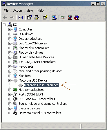

в) Если есть раздел "Motorola USB Device" а в нём 1 пункт:
"Motorola Flash Interface", значит телефон подключен и работает во FLASH-режиме

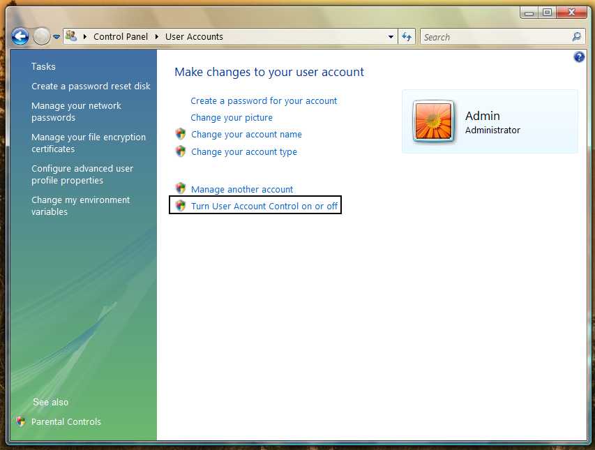

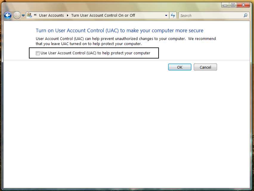

1) Теперь для установки драйверов нам нужно войти в систему под аккаунтом администратора и отключить USER ACCOUNT CONTROL (UAC) для нормальной установки драйверов. Для этого запускаем Панель управления (Control Panel) и находим в ней ярлык Учётные записи (User Account) и отключаем USER ACCOUNT CONTROL (UAC) после отключения UAC пергружаем компьютер.

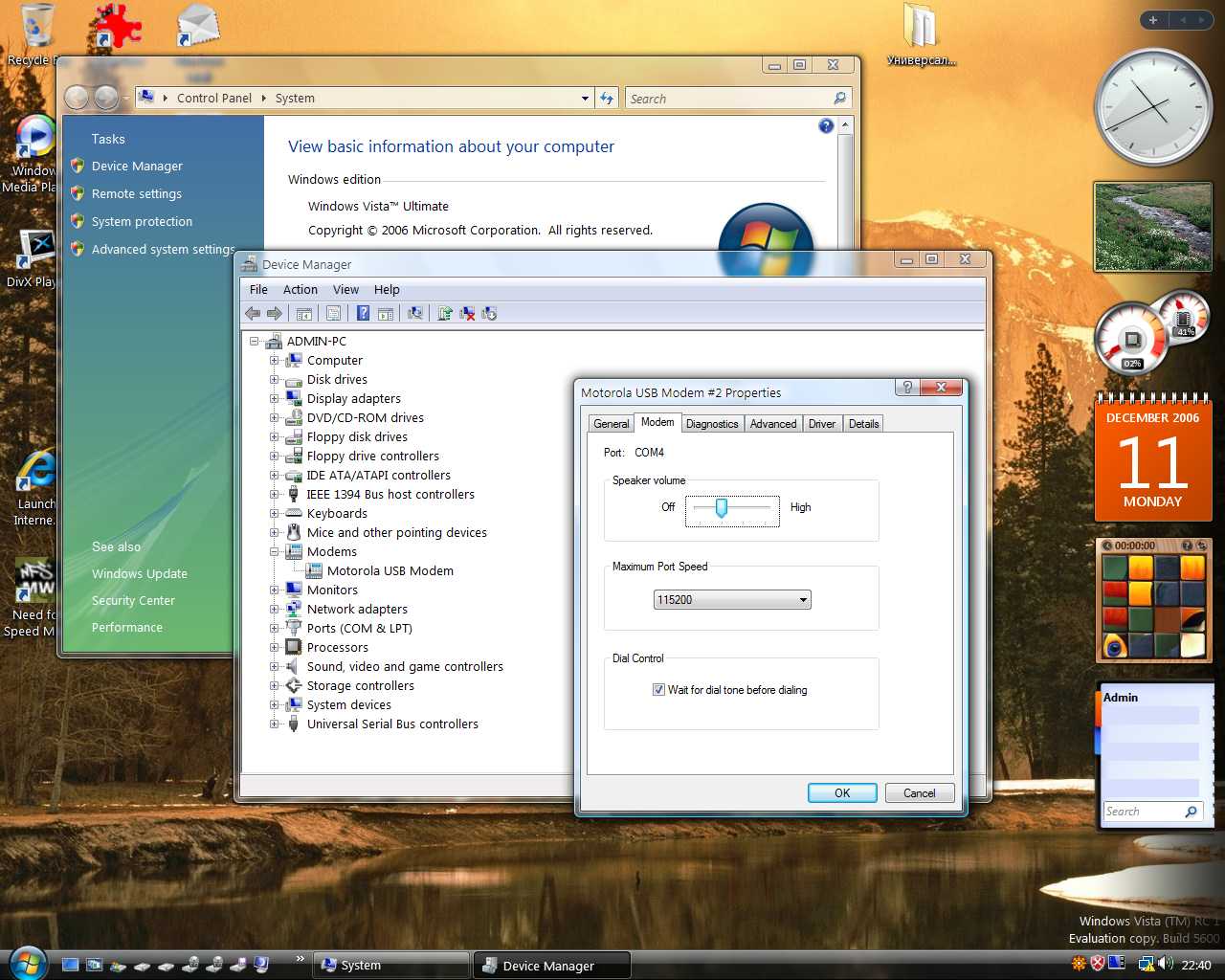

после установки драйверов для модема у нас в деспечере устройств должен появиться модем Motorola USB Modem
