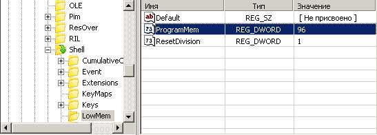

Телефон подстраивается, поэтому и перегружается, сил не хватает. Я так понял, что это при открытом телефоне, заходи почаще в диспетчер задач и to kill all. Оперативную память нужно увеличить, выстави 96. HKEY_LOCAL_MACHINE\Software\Microsoft\Shell\LowMem\ProgramMem
и здесь измени.
ResetDivision поменять с 0 на 1
