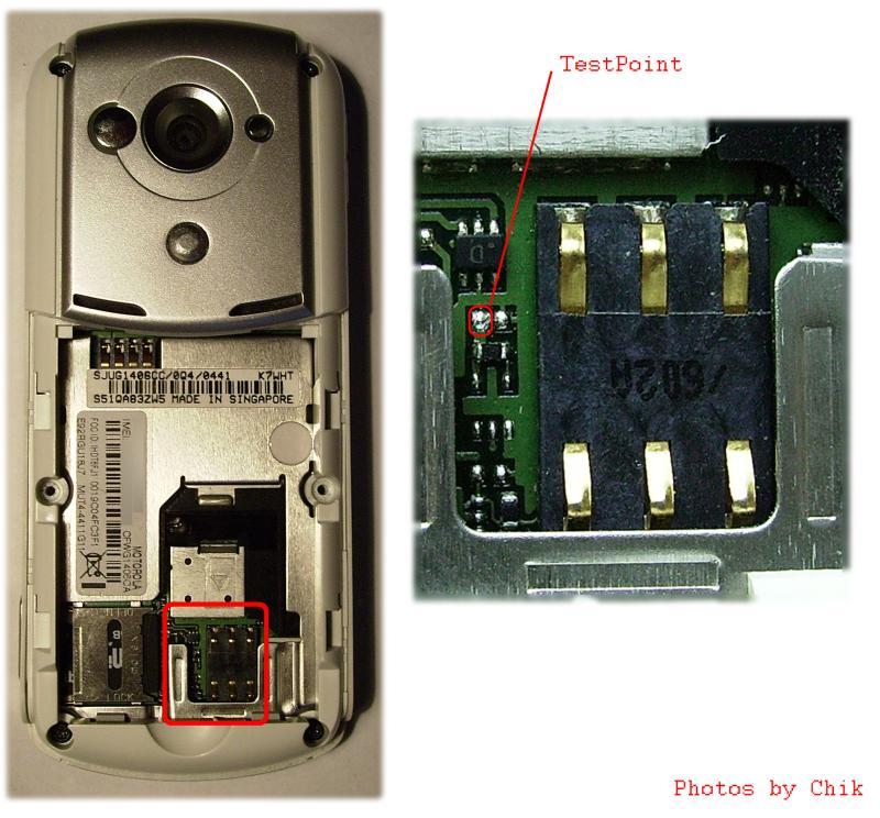

Для того что бы сделать TestPoint нам надо:
1. Телефон с заряженной батареей
2. Иголка (2) или провод
3. Трезвая голова
И так подключаем через TestPoint телефон:
1. Вынимаем батарею
2. Подключаем кабель к телефону (батарею не ставим)
3. Вынимаем SIM-карту
4. Берем иголку (2) и замыкаем контакт выделеный красным уветом на рисунке с металлической пластинкой, котороя держит SIM-карту.
5. Не размыкая контакты TestPoint аккуратно вставляем батарею. Компьютер должен определить новое устройство.
6. Если устройство найдено, то размыкаем контакты TestPoint.
7. Устанавливаем драйвера. Аналогично обычному подключениюю
Если телефон просто включился или определился компьютером как "Неопознанное устройство", то заново делаем все с 1 пункта.

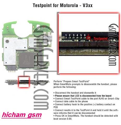

olulik, не вижу смысла вывешивать тп для V3xx V6 V1100 и т.д (Argon) так как тп на них делается только при помощи SmartTestpoint cable ( для тех кто не в курсе поясню что это специальный кабелек для программатора ) и вариант без него не катит, тело попадает в вечный бут.

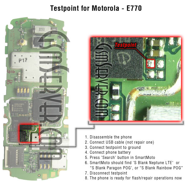

zaur,ты писал,что на e770 контакт надо замкнуть с пластинкой которая держит симку.На v3x с чем замыкать контакт?
Сообщение отредактировал филя - 16.5.2008, 1:11
tsimbal
сообщение 16.5.2008, 3:23
Сообщений: 65
Регистрация: 13.10.2005
Из: Украина,Днепропетровск
Пользователь №: 54 336
Модель телефона: E1000,ROKR E8
Прошивка: R26LD,71.14.1СR
Рейтинг: 8.5
филя, можно также.Ведь этот самый контакт - земля,а сам ТП указан,и как раз ТП необходимо закоротить(замкнуть) на землю.
