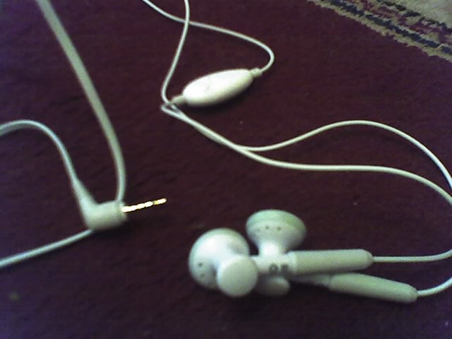

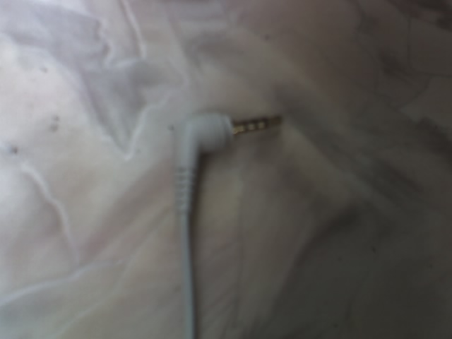

Можещь сделать фоткм отдельно - уха,разъема и микровона-кнопочки.
спасибо.
Vivorobev
сообщение 13.6.2006, 17:12
Сообщений: 106
Регистрация: 28.1.2006
Пользователь №: 67 807
Модель телефона: предыдущие->Z6
Прошивка: linuxZ6

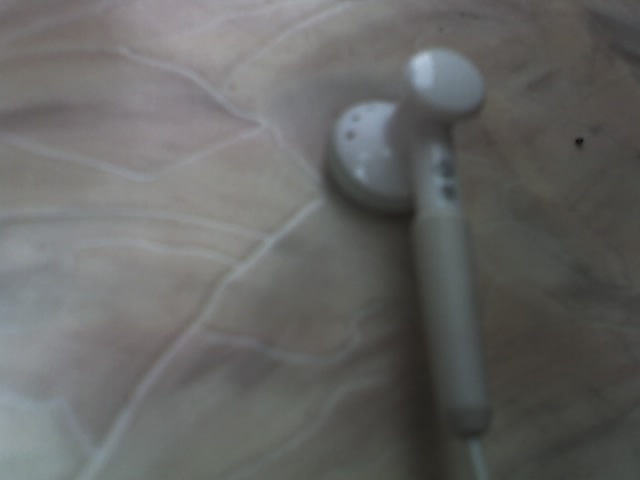

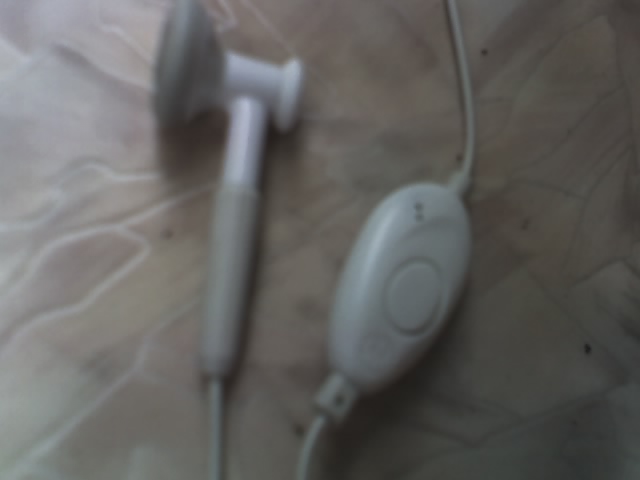

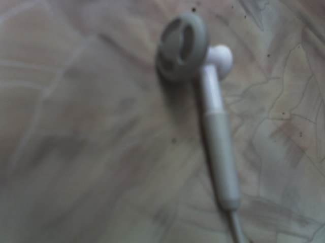

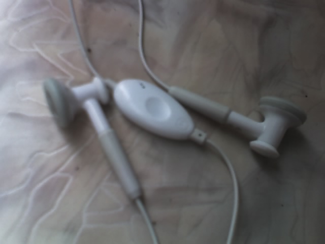

А вот и фотки в одельности... извиняюсь что фотки не особо качественные. под рукой только телефон

Прошивка: R4513_G_08.B7.ABR
Vivorobev,
было такое-же Г. перепаял уши от Sony разница ОЧЕНЬ существенная, сидят намного лучше и качество звука на высоте,
тел. звучит реально неплохо (сравнивалось с Creative MuVo Slim)
микрофон и кнопка работает, гарнитура левая, 3$ :P

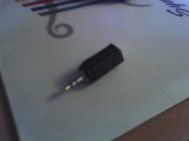

a kto nit' polzyetsya perexodnikom? kakie oni buvaut? ya proboval perexodnik s dvymya polusami, tam toka odno yxo rabotalo. gde kypit' perexodniki s tremya polusami?

вот так он выглядит этот переходник. я им не пользуюсь. см. выше. купить можно на царицинском рынке, станция метро царицино. стоимость 20 рублей. в принципе могу отдать свой как говорится в добрые руки, только пользы от него, как от козла молока.
