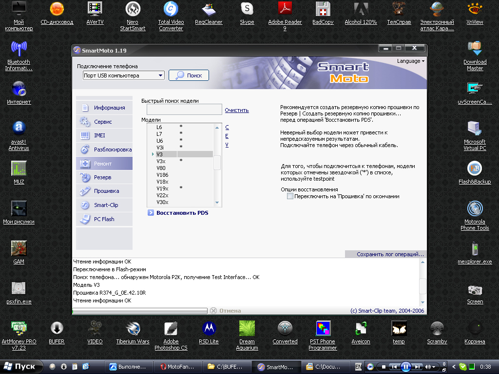

x_user
сообщение 3.9.2009, 22:36
Регистрация: 3.9.2009
Пользователь №: 205 650
Модель телефона: motorola v3
Прошивка: R374_G_0E.42.10R_A
Цитата(Archy @ 31.5.2006, 14:33) *
Я расскажу вам всё по этой теме для полноты исследования вопроса, но вам реально нужен только пункт 4 laugh.gif
Итак, есть 4 решения данной проблемы:
1. Универсальная - тест-поинт. Ясен пень, нам это не интересно.
2. Очень геморная и долгая методика через заливание кучи раз разных кусков кода через ramldr. Описана тут. Устарела - не публикую.
3. Прога от scoty2.
Прикрепленный файл scotty2_8.26_downgrader_v2.rar   ( 196.58 килобайт ) Кол-во скачиваний: 19735
Проверено на буте 8.26 (на 8.28 не знаю, попробуйте...)
Собственно прога работает по методике (2), просто всё автоматизировано - просто и удобно - для тех кто не умеет пользоваться ramldr. Вот инструкция:
4. Самый современный и, безусловно, лучший метод.
Cначала я начал расписывать, что и как надо делать... А потом просто решил упростить вам жизнь - и сделал .shx файл smile.gif
В общем прошиваете вот этот .shx файл, пофигу чем, и радуетесь жизни...
Прикрепленный файл bl_826_828_to_07d0_for_V3_by_Archy.rar   ( 56.53 килобайт ) Кол-во скачиваний: 24575
Вдогонку - это почти наверняка прокатит не только с V3, главное, чтобы версия оригинального бута не была выше 8.28. Пробуйте-пишите.

x_user
сообщение 5.9.2009, 18:40
сутки за компом
тел поднял ,через тп,
ща бут 08.26
глюк у мотора ,звонок делаешь,он зависает и начинает постоянно перегружаться
попробовал слить бекап такая же байда, смарт мото педлагает восстановить пдс,я не решаюсь
извините за офтоп если что,а то я уже весь рунет перерыл как траблу решить незнаю sad.gif
Kos0110
сообщение 7.9.2009, 2:35
Сообщений: 1 651
Регистрация: 16.3.2004
Из: Сибирь, Омск
Пользователь №: 2 190
Модель телефона: MOTOROLA
Прошивка: ********
Рейтинг: 203.5
Цитата(x_user @ 6.9.2009, 1:40) *
сутки за компом
ща бут 08.26
начни с акума, попробуй другой акум, пдс испортить всегда успеешь...
x_user
сообщение 7.9.2009, 9:16
спасибо за совет,действительно акум подозрительно себя ведет ,в режиме ожидания все норм,но стоит сделать звонок,тел начинает глючить и акум почти полностью разряжается,но я списывал это на порграмный сбой тела
кстати после тп я прошил не родной прошей ,теперь без А в конце,но на работе тела это не отразилось,те-же глюки
