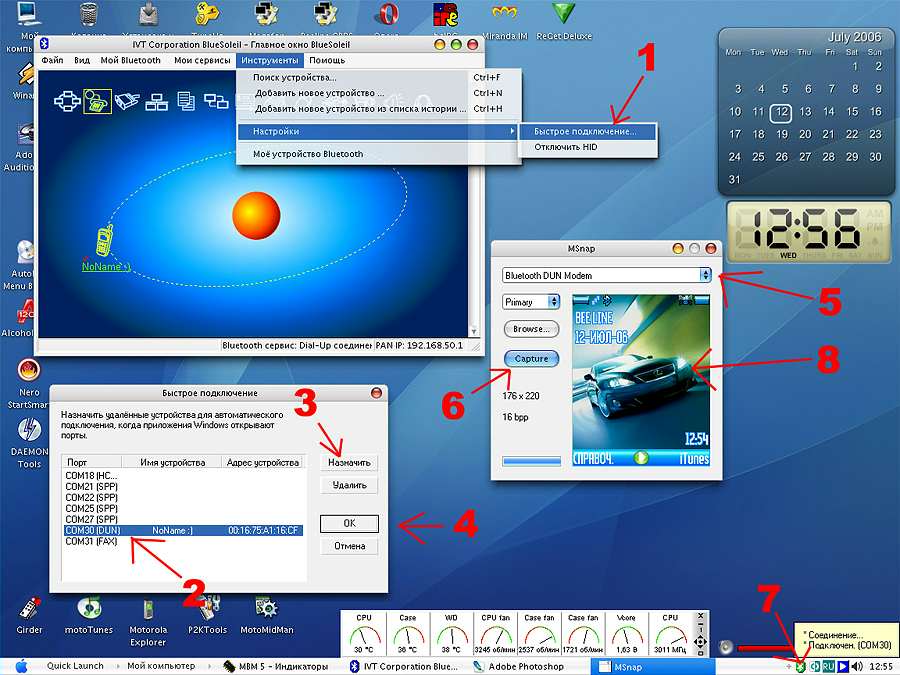

Q. Как снимать скриншоты Java-приложений?
A. Есть несколько способов:
  1. Самый простой - использовать Bluetooth
  2. Установить в настройках USB-подключение в режиме модема и перезагрузить телефон, не вынимая кабель.
  3. Запустить приложение, нажать красную кнопку, подключить кабель, вернуться в приложение нажатием левой софт-клавиши ("Назад").
  4. Применить патч "Работа Java-приложений с подключенным кабелем"

Цитата(aligatro @ Среда, 12 Июля 2006, 10:27)
Вот только что проверил на Bluesoleil и тоже не пашет.
Вот как я настраивал:
В главном окне BlueSoleil выбираем: «Инструменты» => «Настройки» => «Быстрое подключение» (1)
В появившемся окне выбираем «СОМхх (DUN)» (2), жмём кнопку «Назначить» (3), выбираем в списке наш телефон и давим на кнопку «ОК» (4)
Запускаем MSnap, в списке выбираем «Bluetooth DUN Modem» (5), жмём кнопку «Capture» (6)
Если всё настроено правильно, то значок BlueSoleil позеленеет и появится надпись «подключен» (7)
Ждём.
Вуаля! Скрин готов! (8)

2 Serix:
Все сделал как ты написал. Оказывается у меня все уже так было.
Но нифига значек не зеленеет, хотя на моторе блутуз значек появляется и диоды светятся. Потом бах - и все, ошибка... =(
А вот если через соилет запустить подключение к интернету, но не подключаться, значек зеленеет и MSnap считывает картинку...
Может нужно как то извратно делать все эти телодвижения в MSnap? =))
Но после первого же скрина через БТ таким образом снап не хочет работать пока я не переподключусь к сотику...

У кого проблемы с BlueSoleil - извините, но тестировать программу под этим стеком я не буду. У меня стандартный драйвер из XP SP2. Максимум что я могу сделать - добавить инструкцию Serix в шапку.
