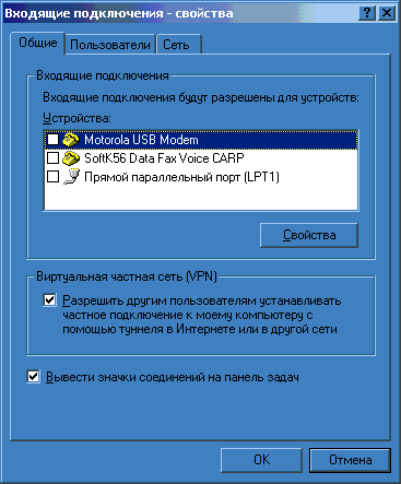

Цитата(teran @ Пятница, 21 Июля 2006, 9:00)
поглядел в настройках входящих звонков в винде, вроде модем есть, а галочки на нем нету!
Где это ты в винде нашел прием звонков и галочки? Прицепи скриншот.
Вот прилепил! Как видно галочки та модеме нету.
Кстати если кто не пользуется этой функцией винды, настоятельно рекомендую удалить входящие подключения
как выяснилость пропали и другие глюки с подключеним сотика, например раньше после перезагрузки в п2ктулс он сам не подключался, приходилось перетыкать кабель
Теперь всё подключается само

off_topic; "прием входящих звонков" позволяет организовать сетевое подключение через модем, т.е. к тебе можно будет дозвониться, как к провайдеру. Эта функция редко бывает кому-то нужна, и тем более нет смысла использовать ее для мобильного телефона - плата будет за время соединения, скорость - 9600 бит/с.
Если эта опция включена, винда будет держать модем открытым, и другие программы использовать его не смогут.

Цитата(blackbox @ Суббота, 22 Июля 2006, 16:14)
off_topic; "прием входящих звонков" позволяет организовать сетевое подключение через модем, т.е. к тебе можно будет дозвониться, как к провайдеру. Эта функция редко бывает кому-то нужна, и тем более нет смысла использовать ее для мобильного телефона - плата будет за время соединения, скорость - 9600 кбит/с.
Плавали знаем! ;-)
Может это прозвучит как дикость, но ADSL и инет через локалку пока не очень распространены в наших местах, так что используется Dialup.
Входящие подключения мы используем для сетевых игр по модему, ибо бесплатно, повременки на стационарных телефонах нету.
а твоя фраза, что какая то прога держит порт, заставила меня вспомнить похожую вещь, когда я не мог запустить фидошный майлер, в то время когда у меня стояла галочка на модеме во входящих подключениях.
когда галочки на модеме нет проги с модемом работают хорошо.
я сразу подумал может у меня галочка стоит и на сотике?
посмотрел нету, а порт занят, удалил значек входящих подключений совсем и проги для сотика заработали отлично!
Раньше для снятия скриншота приходилось применять такое шаманство:
подключаю шнур и сразу запускаю прогу, до того как порт заберет эта звонилка, время срабатывания у неё гдето около секунды, и в этот момент можно успеть запустить прогу Msnap.
так вот теперь после удаления значка, Msnap 0.1a находит модем всегда, но с вероятностью где-то 10-20% при запуске вылетает ошибка Invalid first packet type:0, после этого телефон не видится, но это лечится перезапуском через красную кнопку. но чаще всего скриншот снимается хорошо.
с программой 0.2a совсм друшая беда, она просто виснет и после этого телефон не видится компом, и тут уже перезагрузка по красной кнопке не помогает, нужно комп перезагружать!
Надеюсь на этот раз понятней объяснил!

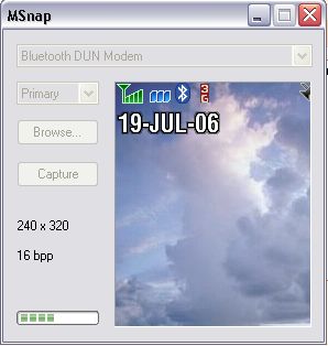

Вот глюк с 0.2a на 0.1a не было такого:
Прикрепленное изображение Такой скрин делает версия 0.2а
Прикрепленное изображение А вот такой 0.1а
Думаю разница очевидна :(
blackbox Подправь плизз программу...а то по БТ гораздо удобней получать скрин

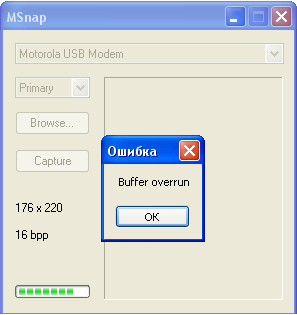

Вот такая вот не понятная ошибка! Может кто знает в чём дело? :(
