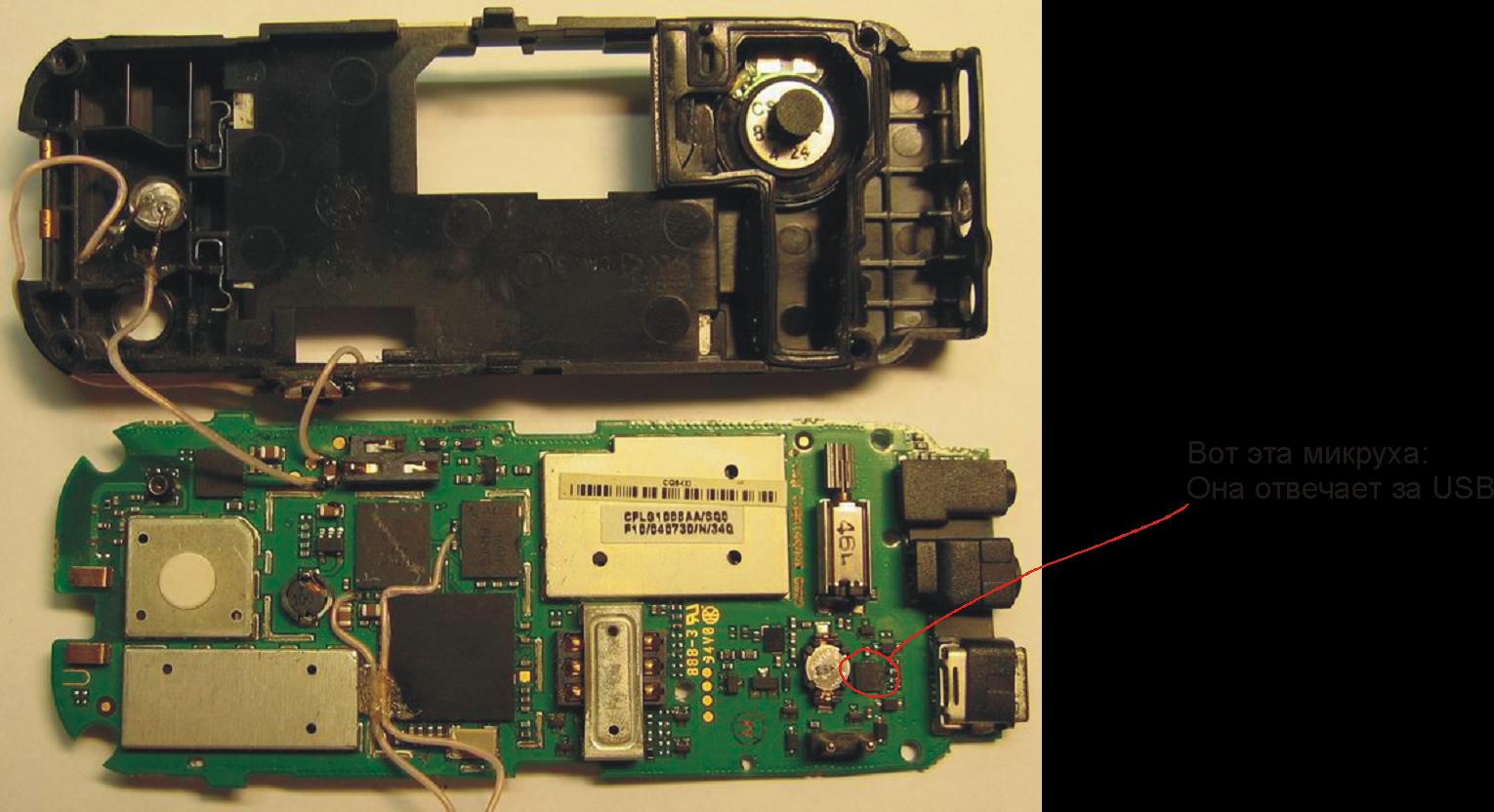

Че-т давненько никто не писал, а тема достойна внимания.
Впрочем у меня тож такое случилось.
Обращаюсь к модераторам:
грешу, что полетел чип (микруха)(в топике об этом уже писал Dixis56), отвечающий за соединение по USB-кабелю (по схеме).
Прошу знающих людей посоветовать че-нить полезное.
Самостоятельно сменить мкчип нет ни возможности, ни знаний.
Отзовитесь, кто может помочь.

Цитата(Reno089 @ Среда, 4 Октября 2006, 7:16)
ходил в СЦ они разбирали смотрели и сказали типо какая то часть проца отвечающая за УСБ накрылась и проосили за ремонт почти полцены тела.
ИМХО - они просто хотели с тебя денег побольше взять. Мало вероятно, что она могла накрыться. Скорее просто пропал контак между mini USB входом в телефоне и платой телефона. Можно самому пропаяться контакты (мне вначале помогало), а лучше купить новый mini USB вход за 30 рублей в СЦ, как я и припаять его. Я об этом уже писал! Я сам перепаял и уже пол года нормально!
Как насчет многослойных плат? blink.gif Видел какая у 350-й?
Скинь фотку мобилы. ;)

uran2000
Цитата(uran2000 @ Вторник, 17 Октября 2006, 16:14)
Да, многослойный монтаж порой слишком усложняет жизнь, но что мешает посмотреть по схеме куда идет дорожка от вывода разъема и кинуть перемычку найти ближайшую делать.

Цитата(dvMax @ Четверг, 19 Октября 2006, 10:50)
[b]
clap;applo
Дельный совет, но... до контактов микросхемы (даже не микро, а что-то еще меньшее <_< ), которая отвечает за USB-разъем, очень уж трудно добраться, да и контакты сами по себе понимаете какие... huh.gif
Паять смысла нет, еще больше угробишь. B)
drink_drunks; Извините, схемку не могу выложить, как найду, обязательно выложу, она на С650. ph34r.gif

Цитата(Dimka @ Среда, 18 Октября 2006, 4:31)
Фоткать именно USB нет смысла, ничего ты не увидешь там. Он такой же точно, как и оригинальный. Но фотки моей платы (USB виден) есть в теме Внешний Тест Поинт На C380 ну и можешь еще заглянуть в тему Фонарик В C380 (кстати, напомнил о ней, я там сообщение написал, которое дано хотел написать )
Просто хотелось бы увидеть само место пайки, да и чем ты паял интересно, поделись.

Вот нарисовал
