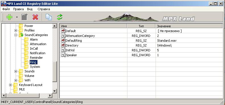

pollopol,
Для 2003 - HKEY_CURRENT_USER/ControlPanel/SoundCategories/Ring
добавить Directory\Mounted Volume\Ring\ (или любая папка)
Для 2002 - HKEY_CURRENT_USER/ControlPanel/SoundCategories/Ring
добавить Directory\Storage Card\Ring\ (или любая папка)
Не забываем слэш в конце!
Все это для mpx 200, поробуй может и у тебя заработает...

Мды, напаролся я чутка походу.
Вообщем вроде я в реестре чего то не то писанул, и теперь НЕ проигрывает звуки при звонках вообще !!!
есть идеи ?
может у каво нить есть бэкап дэфолтового реестра ?
