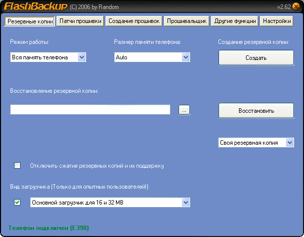

После запуска программы можно подключить телефон к компьютеру и увидеть примерно следующее окно:
О том, что телефон успешно подключен и готов к работе с программой свидетельствует надпись в левом нижнем углу окна зеленым цветом «Телефон подключен» и название телефона в скобках. Название при этом не обязательно будет соответствовать тому, что вы покупали :) (оно может изменяться в процессе прошивания).
Если окно откроется на другой вкладке, то перейдите на вкладку «Резервные копии» так как начинать работу мы будем именно с этой вкладки.

В поле «Режим работы» необходимо выбрать «Вся память телефона» для создания резервной копии всего содержимого телефона или «зона безопасности PDS» для снятия резервной копии только зоны ПДС. Это очень важно, так как именно зона ПДС является самой важной областью памяти телефона, потому, что в этой области хранятся уникальные для каждого конкретного аппарата настройки.
Размер памяти телефона программа определяет автоматически, потому в этом поле можно оставить режим «Авто».

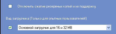

Можете проверить, что режим «Отключить сжатие резервных копий и их поддержку» отключен (галочка снята), а в поле «вид загрузчика» установлен «Основной загрузчик для 16 и 32 мб». Если так, то ничего здесь менять не будем.
Нажатием кнопки «Создать» телефон переводится во флешрежим, в телефон записывается загрузчик и вы видите как проходит процесс снятия резервной копии вашего телефона. Через несколько минут у вас на компьютере в папке C:\Backups\ создастся резервная копия всей памяти вашего телефона. Рекомендую создать резервную копию как всей памяти так и отдельно зоны безопасности ПДС, хотя она и входит в область всей памяти, но как говорится, лишний бэкап никогда не лишний.
