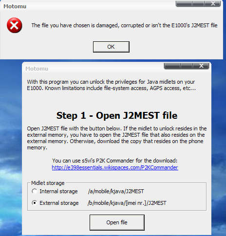

Lubomyr, А у меня почему то на V3x эта прога не катит, говорит что типа файл не от е1000 :(

Made in Japan,
Значит она с V3x не работает
Мои успехи подружить некоторые приложения (такие как SlideShow (от v3), iLock) с фсЕ1000 через эту прогу закончились - ничем.

Попробывал обработать файл J2MEST прогой e1_fs_v1....вроде программа что то делает...но без результатно, хотя в меню проги BTexplorer появилось подменю *файловая система* :) но только ни папок ни файлов не видно angry.gif
