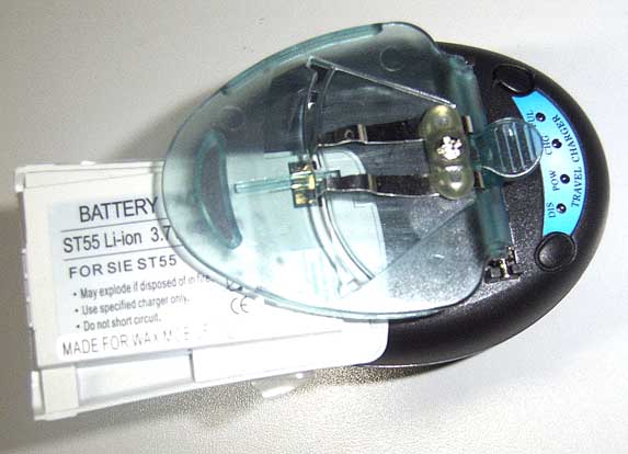

Ошибаетесь, уважаемый. Существует универсальное зарядное устройство для всех типов батарей. Стоит оно у нас ~4-7$, на вид - небольшая коробочка с двумя _усиками_ для прямого подключения к голой АКБ + кнопка для выбора правильной полярности

Ошибаетесь, уважаемый. Существует универсальное зарядное устройство для всех типов батарей. Стоит оно у нас ~6-7$, на вид - небольшая коробочка с двумя _усиками_ для прямого подключения к голой АКБ + кнопка для выбора правильной полярности
Это у вас, у нас такого добра не найти. Не подскажешь адресок, где можно заиметь сие чудо?
Dimash, а сходить по ссылке изображения?
Здесь это чудо стоит 180 ваших денежных единиц.
Поиск - это исскуство. У меня ушло 3 минуты - чтобы найти это изображение.
В сети сейчас можно найти что угодно.
