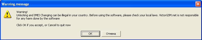

Процес прошел без всяких сбоев, хочу залить епром виктором -> синий экран смерти.
При запуске программы вываливается ошибка
Как я понял нужно поменять страну, но где менять в настройках компа? попробовл без изменений.
Может нужно пропатчить, подскажи тогда пожалуста чем у меня виктор 323
moher
сообщение 23.6.2006, 1:35
Регистрация: 9.10.2004
Пользователь №: 15 876
Ничего менять не нужно. Проблема не вэтом. Нужно нести в сервис. Или покупать пояльную станция и пропаивать CPU и контроллер питания.
