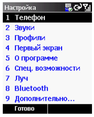

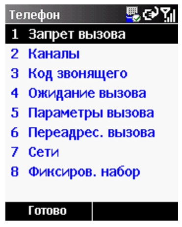

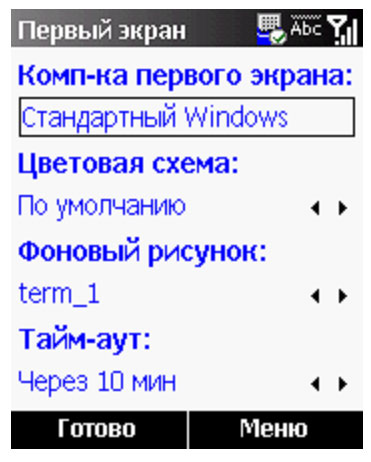

У меня 220, хочу убрать заводские картинки с пузырями и поставить что-то вменяемое и более контрастное, а в 2003 винде нет у меня в настройках выбора рисунка для внешнего экрана. это показывает моё меню:
закладка телефон:
меню:
закладка первый экран:
моя система:

Надо открыть настройки телефона!!!!!! ==> Самая последняя строка меню!!!!!!!!!!!!!!!!!!!! blink.gif blink.gif

PHONE SETTING не открывается с самого начала никогда туда не попадал. возможно там и причина кроется.Думал что это связано с оператором. Всё что мне известно мне, я выложил в картинках. как понимаю, исправить нельзя. значит вопрос как попасть в PHONE setting пишет про ошибку приложения. В другие меню захожу без проблем. Может можно изменить через реестр?
