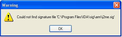

Vilko, у меня появилось несколько вопросов:
1.меня волнует вот эта красная надпись как на картинке снизу - это плохо, или лбходимо?
2.Иногда всплывает надпись ALIGN 4, её оставлять?
3.Иногда после хрефа встречются строчки типа ; ROM:108F5464o ... . Их наверное тоже удалять?
4.У методов вместе с Байт кодами и Констант пулами есть поле Handlers, его я думаю надо описывать?
Вот описание ещё одного класса, зацени. Остальные классы буду делать так же, кроме исправлений по вопросам которые я задал.
