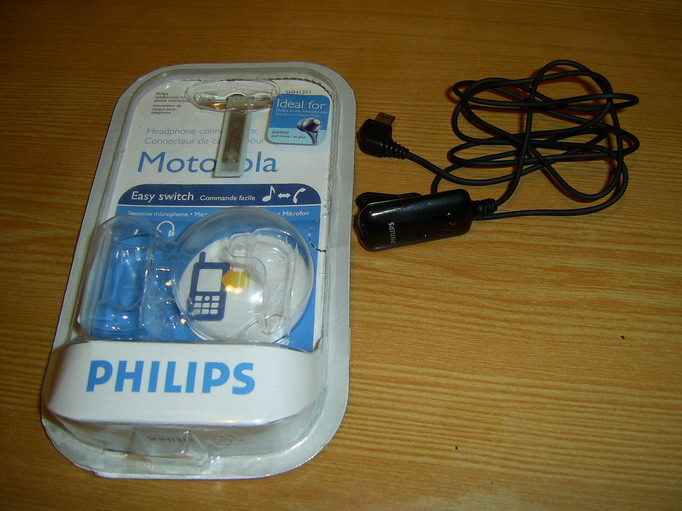

народ, скажите плс, как избавиться от ЭТИХ резиновых штучек?))
аккуратно покромсать их бокорезами или ещё чем нить острым, и снять?)
кстати мне не стыдно что переходник будет такой длины) у моего друга сонерик, он покупал переходник такой же длинны. тож с кнопкой. это видать гарнитура, с ней короткие уши ещё идут помоему. кароче смысл тот же)
Сообщение отредактировал D-1c3 - 31.8.2008, 19:31

Че-то я не понял, что у тебя за "разветвитель" стоит (на фото слева самый большой). Обычно до коробочки тупо идет один круглый провод, на входе в коробочку выходит одно ухо (его то нам и надо переложить путем отпайки его от платы, а затем берешь плоскогубцами за самое основание у входа и аккуратно его вытягиваешь его из этой резиночки, если оторвется - не страшно, ножничками подровняй снутри и снаружи). А затем острым ножом прорезаешь во второй резинке (выход из коробки) канавку, в которую и вложишь провод. А вообще-то смотри сам по обстоятельствам! Я рассказал так, как делал бы сам! Удачи!!!

этот большой разветвитель и есть единственое бросающееся в глаза отличие гарнитуры л7 от л9) не знаю, извините чё с ним делать
кстати а зачем провод от платы отпаивать? я его и так переложу.
жаль, если откусить резиночки то провод из большой дырки выходить будет) можно смириться с этим, а можно изолентой обмотать))
Ага, теперь понятно почему у меня его нету! Ну так ты посмотри на него внимательно, может он просто придерживает провод второго уха с основным проводом в определенном месте. Если так, тогда аккуратно обрежь его ножницами (маникюрными) и высвободи провод уха (который потом и будешь перекладывать).
Отпаивать желательно для того, чтобы его вытащить из резинки и в таком случае ничего кромсать не надо!
Какие дырки??? Во-первых отверстия smile.gif А во-вторых, зачем их разрезать??? Я же говорю, разрезать можно только ту большую резинку тройник (если она выполняет вышеописанные мной функции), а резинки коробочки оставь в покое: из одной провод вытащиш, а в другой аккуратненько прорежь канавку под свежепереложеный провод!

да, тот разветвитель просто придерживает провода. не приклеен. я от него легко избавлюсь. с резиночками понял. в верхней, из которой будет выходить 2 провода придётся сделать дырку побольше

всё, сделал я переходник)
говорю всем, в частновти тебе, GrAl, перекладовать уши в одну строну- полнейший маразм.
я поступил проще: просто отпаял уши, и впаял на их место свой качественный проводок. верхнюю резиночку, где выходит проводок разрезал и вставил на место (разрезал чтобы влез провод, а вставил на место чтобы уплотняла wink.gif ) ухо которое торчало из резинового разветвителя тупо отрезал biggrin.gif но получилось прекрасно, этого не заметно.
в общем получился прекрасный переходник, выглядит как будто заводской))
прикрепляю архив с фотками

МОЛОДЕЦ! Поздравляю.
Цитата(D-1c3 @ 20.9.2008, 19:38) *
говорю всем, в частности тебе, GrAl, перекладовать уши в одну строну- полнейший маразм.
Во человек, во дает... Ну а что же ты сделал??? Теперь у тебя ОБА уха выходят в одну сторону, только вместо ушей ты поставил гнездо джека 3.5 и провода свои впаял!
Ну так а я о чем тебе писал?!?:
Цитата(GrAl @ 1.9.2008, 19:46) *
...разрезать можно только ту большую резинку тройник (если она выполняет вышеописанные мной функции), а резинки коробочки оставь в покое: из одной провод вытащиш, а в другой аккуратненько прорежь канавку под свежепереложеный провод!

Написал также для тех кто в жизни ни разу паяльник не держал в руках. Совет ищите друга с паяльником. Изображение Много написано но работы на десять минут.
И так, уши от v3х, это те же уши S200 (розничная цена от 15$ до 20$ у нас в регионе, цена держится от мая 2006) которые слава богу можно найти в магазинах. S200 подходят для: (смотрим на фото) RAZR v3x/v3i, SLVR L7, E1070, E770v & A910. Вид этих ушей я выложил здесь. Аксессуары
Идем в магазин и покупаем гнездо под мини Джек 3,5 мм. (см. фото). И еще надо купить термоусадку диаметром чтоб налазила на мини джек. Это такая штука которая под воздействием температуры ссужается, обволакивает и изолирует материал принимая его форму, это для придания эстетического вида мини Джеку.(по свойствам и цветовой гамме бывают разные, лучше найти на основе клея). Можно и вообще обойтись без нее и оставить пластмассу от Джека. Но вид утратится.
Теперь берем коробочку там где у нас микрофон и вскрываем ее, открывается и закрывается очень просто и легко. Поддеваем крышку чем угодно: ножиком, шилом, плоской маленькой отверткой; главное не спеша, чтоб не испортить внешний вид(как известно, спешка нужна только при ловле блох). Так, крышку мы сняли и видим что там усилитель (см. фото) к сведению в левых ушах нет усилителя и все напрямую или не такой, если его нет значит деньги выброшены на ветер.
Дальше вынимаем эту микросхему, и отпаиваем правое ухо(см. фото), обратите внимание и запомните где припаян общий провод(земля) он без изоляции или видно что на него натянута изоляция. Теперь слева микросхемы ищем два провода которые идут на левое ухо(см. фото) и их тоже отпаиваем (уши выбрасываем или оставляем на память, как раритет). Теперь берем провод двух жильный экранированный(в смысле две жилы изолированные а сверху на них еще один провод не изолированный который играет роль общего провода(земли, минус, масса), или трех жильный, жилы которого покрыты изолирующим спец. лаком. Что б долго не искали возьмите от других старых наушников или включите фантазию где можно взять. Изображение
Тепер один конец провода припаиваем к мини Джеку (см. фото), и натягиваем термоусадку, зажигаем зажигалку и равномерно нагреваем термоусадку до полного обволакивания мини Джека. Не перегрейте а то она может треснуть.
Дальше подключаем в гнездо мини джека наушники. Наверное не у всех под рукой тестер, что б вычислить где в проводах наушников левое и правое ухо, вычисляем методом тыка.
Теперь те три конца провода от Джека которые у нас остались(незабываем про длину провода так как мы будем пользоватся микрофоном), припаиваем один общий(земля, масса, минус) провод к микросхеме, припаиваем с права там где у нас был общий провод на ушах которые мы от паяли. Дальше подключаем это все к телу, и включаем музон, берем один провод из двух оставшихся и приставляем к микросхеме там где у нас было припаяно правое ухо и слышим играет у нас правое или левое ухо, если правое значит мы угадали с проводом и его же сюда паяем. Другой провод он немного длиннее паяем там где у нас было припаяно левое ухо ((но незабываем что это не общий провод(земля)). Собираем это все хозяйство назад.
Тот провод что длиннее прячем под низом микросхемы, что б не мешал, так как мы будем пользоваться кнопкой ответа. И вуаля, радуемся.
Также выкладываю фото ушей другана, можно вместо ушей от соника, припаять уши KOSS-о для МР3 плеера. Или просто подключить к мини Джеку.
Изображение Изображение Изображение Изображение ИзображениеИзображение

Купил адаптер Philips SHH1211 с микрофоном, при его использовании были замечены следующие недостатки:
1. При воспроизведении музыки на Z6 на максимальной громкости явно слышно дребезжание на любых наушниках, на меньшей громкости звучание незначительно лучше. Изменение настроек окружающего звука и басов (в том числе и полное их отключение) не дает значительного эффекта.
2. Во время совершения звонка слышны помехи аналогичные тем, которые появляются при приближении телефона к динамикам колонок.
Устройство рассчитано на использование со множеством аппаратов моторола, в том числе и с Z6.
Кто еще столкнулся с данными проблемами с таким адаптером?

Видел в Эльдорадо переходник mini-usb=>3.5 Philips, для моторол, кто-нибудь знает что-нибудь о таком переходнике. Стоит 100р., коробочка(аля усилитель) есть...

не такой ли как выше показан? Мне не понравился, по крайней мере для Z6 он не подошел. А может твоему телефону достаточно простого адаптера без усилителя?

Судя по цене - китайская пустышка! А покупать ТОЛЬКО С ТЕЛЕФОНОМ, дабы мог проверить перед покупкой - видит ли телефон, какой звук (громкость, стерео). Для проверки стерео тут на форуме есть аудио файлы с разделенными каналами - поиск рулит!
