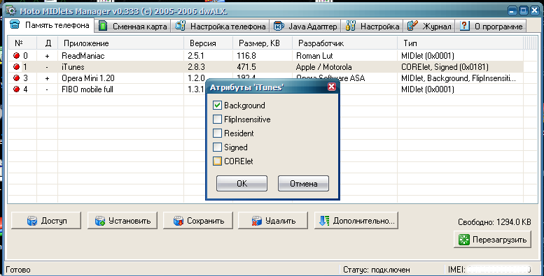

FAQ по установке ЯВЫ:
Альтернативной программой для установки ЯВЫ на телефоны моторола считается MotoMidMan.
Данная программма может ставить приложения как на телефон, так и на флешку.Ну а ещё давать права приложения(давать доступ к файловой системе телефона), менять JAD(поменять размер ЯВА приложения) и ставить атрибуты(для более правильной и стабильной работы).
почемуто для новичков проблема поставить ЯВУ с доступом к ФС(файловой системе).Пример установки(на примере ЛайтПлеера):
Цитата(Alek(S))
-скачиваем с сайта Графа( http://graf.motofan.ru/files/lp.zip ) ЛайтПлеер;
-открываем архив(чтобы его открыть Вам нужны такие программы как: WinRAR, 7-Zip) и лезем в папку для вашей мобилки(там их три: c380_c650_e398 , e798 , v635 ).Там лежат файлы ЯВА приложений(их там два): .jad и .jar (j2meX.pat нам не нужен!).
-теперь запускаем MotoMidMan (скачать тут: http://moto.mobarc.com/download.php?get=motomidman );
-подключаем мобилу в режиме модем;
-ждём когда программа считает все ЯВА приложения(если ничего не происходит: выдерните, воткните шнурок и проверте режим(модем, флеха));
-жмём установить и выбираем .jad который Вы скачали;
-снизу в MotoMidMan Вы можете видеть процент установки, когда он дойдёт до 100 список ЯВА приложений обновится;
-теперь Вы кликаете правой кнопкой мышки на ЯВА приложении (LightPlayer)
-выбираете "Доступ"->"Дать права выбранным приложениям"
-ждём;
-нажимаете кнопку снизу справа "Перезагрузить"
-ждём когда телефон перезагрузится и обновиться список ЯВЫ
-выдёргиваем телефон;

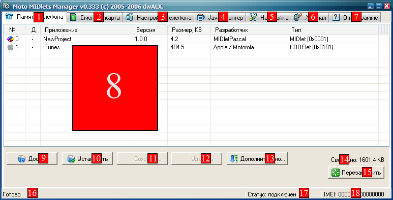

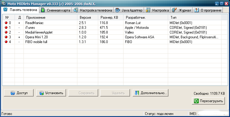

Полное описание Moto Midlets Manager(если возникли какие-то трудности):
1 Память телефона:
выдаёт список ЯВА приложений установленных на телефоне(не на флешке!)
2 Карта Памяти:
выдаёт список ЯВА приложений установленных на флешке
3 Настройки телефона:
-настройка ЯВА:
--Активация в телефоне загрузки ЯВА приложении
ДА, возможность вкдючать в телефоне специальный режим(для работы с Midway)
--Показывать заставку ЯВА
НЕТ, при каждом входе в ЯВУ она не будет отображатся
--Включить пункт меню: "защита приложения"
ДА
--Включить пункт меню: "выбор устройства хранения"
если телефон поддерживает установку ЯВЫ на карту памяти-то ДА, если нет-то НЕТ
--Включить поддержку классов Vodafone VSCL
если порекомендовали включить-включите(у меня и без них работает)
--Параметры->Средства ЯВА->Показывать DNS IP
--Параметры->Средства ЯВА->Изменение DNS IP
--Параметры->Средства ЯВА->Switching to Debug
--Параметры->Средства ЯВА->запуск TCK
-Базовые клавиши:
(настройка базовых клавиш)
4 JAVA Адаптер:
адаптирует яву по ваш телефон
-Клавиатурная раскладка(Auto, Vxxx, Nokia)
советую выбирать авто, ведь программа умеет определять телефон
-Размер экрана(176x220, 128x128, 240x320)
выбираем свой размерчик
*/добавить инструкцию setFullScreenMode
лучше да, чем нет(будет на весь экран)
*/Упаковывать JAR(рекомендуется)
да, пусть собирает
5 Настройка:
-Language
выбирайте то на котором удобно работать
*/Не обрабатывать подписанные приложения
ДА, зачем трогать мотороловские программы которые подписанны РСА
*/При установке приложения, копировать установочные файлы в /b/mobile/kjava
НЕТ, он и так поставится, зачем копии
*/Устанавливать новые приложения с полным доступом
ДА, пускай
*/Загружать из телефона значки приложений
ДА, хочу видеть значки
*/При сохранении указывать имя для каждого приложения
ДА, просто имена могут совпать(здесь соханение на комп имеется ввиду)
-Если приложение уже установлено,то
--спросить пользователя, что делать с данными
ДА, я сам решу
--сохранить данные
НЕТ, зачем мне копии
--удалить данные
НЕТ, зачем удалять
--пропустить установку приложения
НЕТ, а вдруг надо
*/Автоопределение COM порта
ДА, так удобнее(COM это USB)
6 Журнал:
записи о проделанной работе ЛОГ программы
7 О Программе:
здесь можно узнать кто автор(кому плюсы ставить) и где скачать новую версию
8 Список ЯВА приложений(зависит от закладок 1 и 2, либо с телефона, либо с карточки)
здесь можно увидеть какие ЯВА приложения установленны  на телефоне или на карточке
9 Доступ
даём либо забираем доступ к файловой системе у того или иного приложения(которое выделено)
10 Установить
устанавливаем ЯВУ(в зависимости какой файл вам дали вы выбираете JAD или JAR)
11 Сохранить
Сохраняем ЯВУ на комп
12 Удалить
удаляем ЯВУ с телефона
13 Дополнительно
то же самое что и при нажатии правой кнопи мыши(впринципе там всё понятно-менять стоит только при совете автора ЯВЫ)
14 Свободно
показывает сколько свободного места есть на телефоне или карточке
15 Перезагрузить
нажимать только после установки ЯВЫ(сразу как поставилась), перзапускает телефон-обновляет ЯВУ
16
Здесь мы видим что программа в данный момент делает с телефоном(если написанно Готово-значит ничего не делает)
17 Статус
статус телефона(подключен, отключен)
18 IMEI
IMEI телефона(можно с коробкой сравнить)

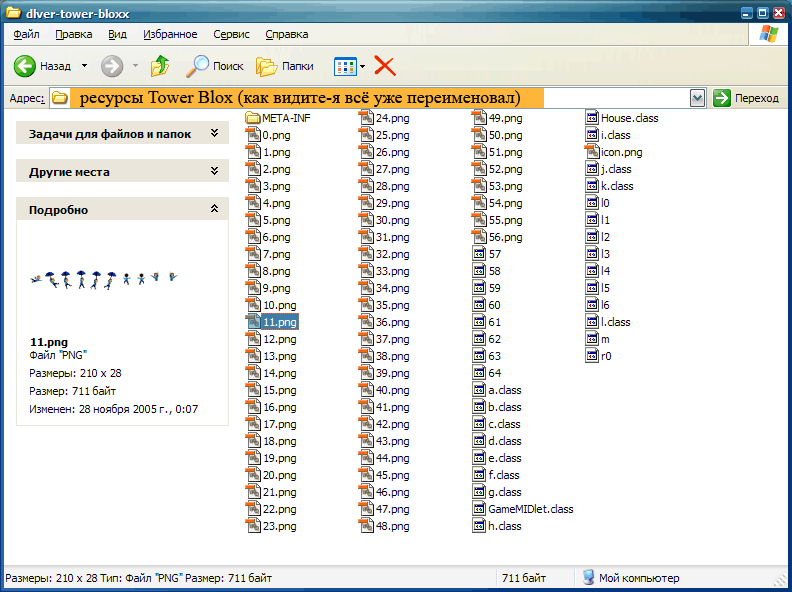

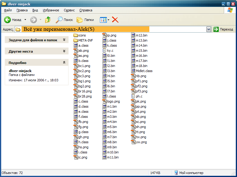

Если кто не знает, то все ресурсы ЯВА приложения(игры) лежат в JAR файле. Открываем его WinRAR'ом(точнее распаковываем).
Ну начнём с самого лёгкого-изменение графики:
1)Ищём файлы .png это и есть графическое оформление ЯВЫ.
2)Если таких нет(ну или одно icon.png), то вся графика может быть спрятанна в файлах с расширениями- .o .k .j (вообщем на чё фантазии хватило :) ),переименовывем-если графика, то меняем, переименовываем обратно...
3) Если и таких нету-то вся графика зарыта в код. Для декомпиляции кода нам нужен Java Decompiler (http://wl.h15.ru/) [OFF]спасибо wl cool[/OFF], ну а для обратной компиляции нам понадобиться продукт компании SUN (sun.com).

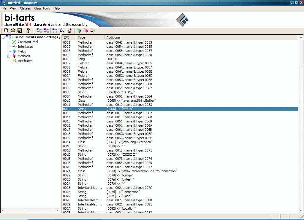

Изменение кода:
У меня не хватает трафика для скачки компилятора, поэтому я занимаюсь модификацией с помощью JavaByte (http://wasm.ru/toollist.php?list=19).
1)Распаковываем JAR
2)Ставим JavaByte, запускаем, жмём Classes -> Add Java Class и выбираем файлы с расширением .class, жмём на крестик и выбираем Constant Pool (здесь куча констант+описание), ну или Method (код, пременные).
3)Запускаем Java Decompiler (http://wl.h15.ru/) анализируем код(запоминаем классы, переменные)
4)Вносим изменения в классы в JavaByte, жмём на изменённом классе правй кнопкой -> SaveClass
5)Собираем ЯВУ с помощью WinRAR'а...

СТРИНГИ(спокуха-эт я не про трусы!!!)Типа текст:
Распаковываем JAR
Терь проще работать только в JavaByte.
По классово открываем и зырим стринги(они обычно пишутся по два раза-вот так Прикрепленное изображение
это значит что значение можно поменять и увидеть в ячейке 0066 !!)
Меняем если надо
Сохраняем класс, пакуем обратно.

Пример изменения графики(тока сегодня вспомнил :) ,что ничего конкретного в тему не выложил).
Скины Для Itunes! (#460291)
С универа приеду попробую привести примеры(Tower Bloxx ,Niniack)...завтра уже сдавать.
Alek(S)
сообщение 17.7.2006, 14:23
PhoeniX Team
Сообщений: 298
Регистрация: 1.8.2005
Пользователь №: 47 566
Модель телефона: MOTOMAGX & ROKR
Прошивка: многа
Рейтинг: 33.5
Прикрепленный файл Tower_Bloxx.rar   ( 132.74 килобайт ) Кол-во скачиваний: 282
как я уже говорил графика в ЯВА скрывается примитивными методами(неправильное расширение). Так это то самый случай (с 0 по 56 включительно графика...)
Ну а здесь переименовываем все файлы с расширением .o

FAQ по JavaByte:
Как открыть чё-нить?
запускаем JavaByte, жмём закладку(эт сверху которые) Classes, тыркаем Add Java Class
[OFF]программа откроет файл которые вы ей покажите(расширение должно быть .class)[/OFF]
Как чё-нить поменять?
это было описанно на первой странице...главное кликать, кликать и кликать[off] (а то в первые два захода я тоже нечего не мог делать)[/off]
Как сохранить изменения в классе?
жмём на закладку Classes выбираем Save Class
Как удалить класс из списка слева(а то он не нужен)?
курсор ставим на ненужный(всмысле ненужный для ковыряния, или вы уже поковыряли-сохранили) класс, кликаем правой кнопкой мышки-выбираем Remove Class

Установка N корелетов на тело:
Главное чтобы в МотоМидМэне на первом месте(смотреть только корелеты)стоял корелет с Выходом(тоесть с Выгружением)-пока это иТюнс с иШелом(можно скачать мой билд).
Поставьте сначала ДВЕ игры и присвоите им метки(ОЧ ВАЖНО!!)Снесите их(тож важно!)
Надо поставить корелет с Выходом(это у нас первый корелет будет).
Теперь надо корелет сделать не корелетом:
Снимаем все атрибуты с первого корелета(в данном случае и на данный момент это иТюнс)и ставим атрибут Background (чтобы телефон думал что это обычный мидлет)
-жмем ОК и НЕ НАЖИМАЯ кнопку перезагрузить
ставим ещё корелет(как обычно, установить -> Используя JAD)
Отлично возвращаем (типа изменяем)атрибут иТюнсу ставим Corelet, остальные снимаем жмем ОК и Перезагрузить.
Теперь как юзать bigsmile;
При загрузке телефона у вас запуститься тот корелет у которого номер в МММ меньше(как я и говорил выше по списку-первый). Напоминаю у вас должен первым(из корелетов) иТюнс, заходим в иШел (нажатием #), потом открываем меню (левой клавишей) и выбираем Выгрузить. Теперь на телефоне не загружен ни один мидлет. Вот тут для загрузки и понадобятся метки от игр(Вызываем вторую сделаную вами метку), немного подождав нажмите боковую клавишу иТюнс(должен запустится МедиаВьювер), если нет повторите нажатие Метка + Боковая клавиша.
Мануал написан мной, но придумал установку не я(Если уж сильно охота то можете и + слать) :)
P.S. во время написания мануала чуть не умер мой тел, лежал на модеме. Мораль: НЕ ЛОЖИ ТЕЛО НА МОДЕМ (сейчас остывает, включался...)
