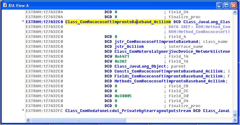

И вот мы находим что-то типа этого:

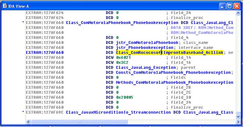

Но как можно понять из рисунка это не сам класс, а всего лишь указатель при двойном нажатии мышью на который мы попадаем на сам класс.
Далее открываем блокнот и заносим туда данные класса.

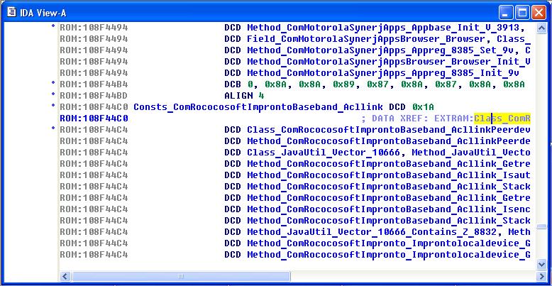

Далее находим поле констант Consts_ComRococosoftImprontoBaseband_Acllink и жмём на него 2 раза.
Копируем до следующей группы констант, и вставляем это в тот же txt-файл.

Переходим назад нажатием на название класса которое находится под названием группы методов. Короче как и раньше.
Вот мы и в самом начале. Текущий txt нужно сохранить, желательно под именем класса.
Теперь переходим к следующему классу. Например com.rococosoft.impronto.baseband.AclLink$PeerDevice. В поиске Иды пишем Class_ComRococosoftImprontoBaseband_AcllinkPeerdevice (опять же не спрашивайте почему).
Здесь всё тоже самое, только тут нету поля Полей (Fields), тоесть тут их вообще нет и выписывать их не надо. Кстати этот класс маленький, тут всего 1 метод.
Далее возьмём класс com.rococosoft.impronto.discovery.BlockingDiscoveryListener. В поиске Class_ComRococosoftImprontoDiscovery_Blockingdiscoverylistener.
Начало делается также, но тут у класса новое поле интерфейса (Interface), находящееся ниже методов. Выглядит так:
ROM:1090B066 Interface_ComRococosoftImprontoDiscovery_Blockingdiscoverylistener DCW 1
ROM:1090B066                                        ; DATA XREF: EXTRAM:Class_ComRococosoftImprontoDiscovery_Blockingdiscoverylistener o
ROM:1090B068                 DCW 0xB
Копируем в txt и сохраняем.
