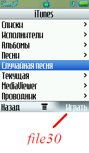

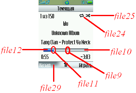

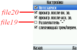

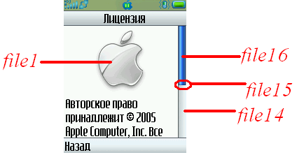

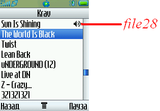

Какой файл за что отвечает:
file34, file35 - не извесно за что отвечают
file21, file22 - в последних версиях Itunes не используются
file13, file17, file18, file26, file27, file32 - скрины этих элементов сделать не удалось, поскольку MSnap не умеет делать скрины динамического содержимого
