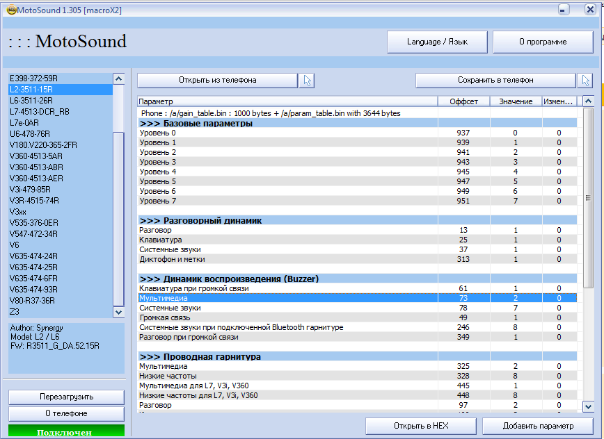

если да, то открываете любую программу для редактирования звука(к примеру MotoSound или MotoTables)
- ставите драйвера на комп
- запускаете программу
- подключаете телефон, нажимаете "gain_table"
- затем жмете "считать с телефона"
- далее как считаются настройки переходите во вкладку "динамики"
- ищите параметр "Внешний динамик. Мультимедиа"
- меняете громкость с 1, к примеру, на 4
- жмете затем "сохранить в телефон"
- перезагружаете телефон
- проверяете громкость музыки
- PROFIT !?
p/s громкость мультимедиа регулируется только в диапазоне 1-8. если поставить больше, то громкость упадет.
p/p/s там же есть параметр "Внешний динамик.Системные звуки(Влияет на 3d окружение)", можете побаловаться с ним )) рекомендую диапазон регулировки 1-9, если выше, то разницы в звуке уже услышать нельзя.
p/p/p/s чем выше громкость, тем быстрее будет садиться акб

yakimetsr,
1.да, подойдут
2.Скачиваем архив-распаковываем-скачиваем MotoSound-открываем в нём наш скачанный файлик-жмём сохранить-перезагружаем телефон-всё
В вкратце - так) Хотите более подробно? Пишите о том, что не понятно

1) Открываем gain_table.bin
2) Затем нажимаем сохранить в телефон.
3) Нажимаем "Перезагрузить".
Телефон перезагрузится и только тогда вынимаем провод или как?
Потом тоже самое проделываем с файлом param_table.bin, или можно залить оба файла, а только потом перезагрузить?
ПРОВОД В КАКОЙ МОМЕНТ ВЫТАСКИВАЕМ?

yakimetsr,
дело вкуса, в какой очерёдности хотите, в такой и лейте... Кабель после ребута вытаскивать лучше всего

Ты писал что меняют громкость "Мультимедиа" и "3D"
С громкостью разобрался, а где крутим 3D?
У меня Мотосаунд.
Какие посоветуете настройки, чтобы на 7 ур. звука играла, не хрипело и динамики не убивались?
