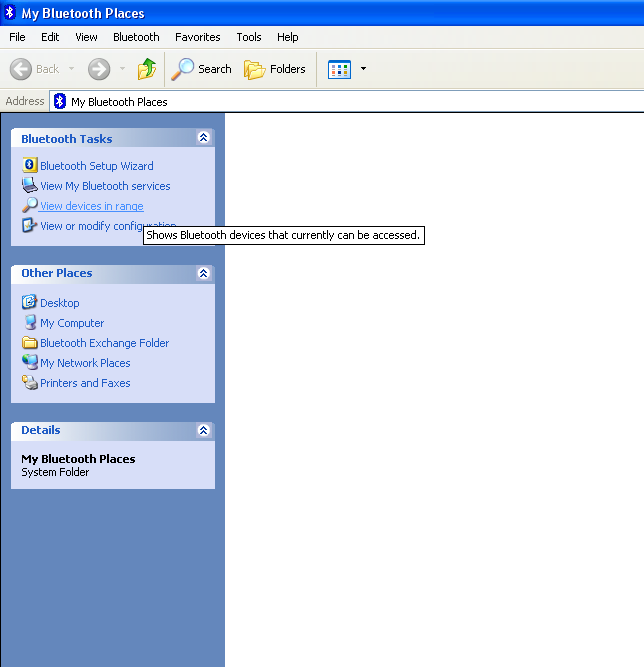

*)Находим значек "My Bluetooth Places" на рабочем столе.Прикрепленное изображение
*)Открываем его.
*)Кликаем на "View devices in range"Прикрепленное изображение

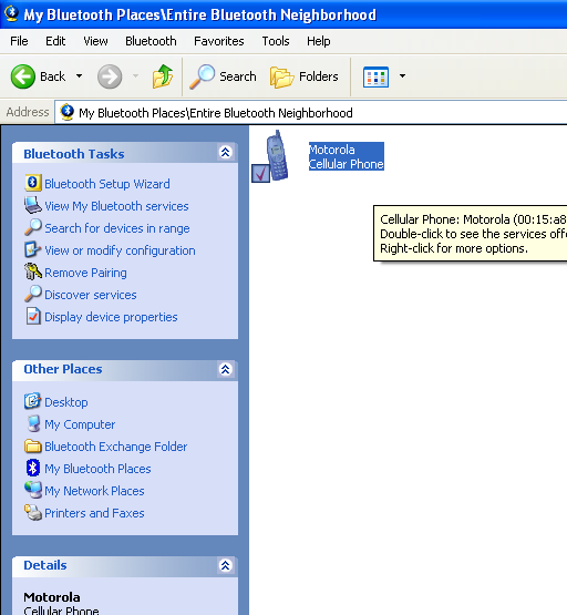

*)перед вами появляется примерно такая картина.Прикрепленное изображение
*)Кликаем на свой мотор.Прикрепленное изображение

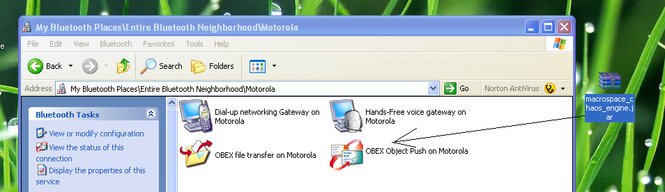

*)Вы увидите 4 или более сервисов телефона. Теперь идем на рабочий стол и тянем свою игру(JAR файл) на значек "OBEX Object Push on Motorola"Прикрепленное изображение

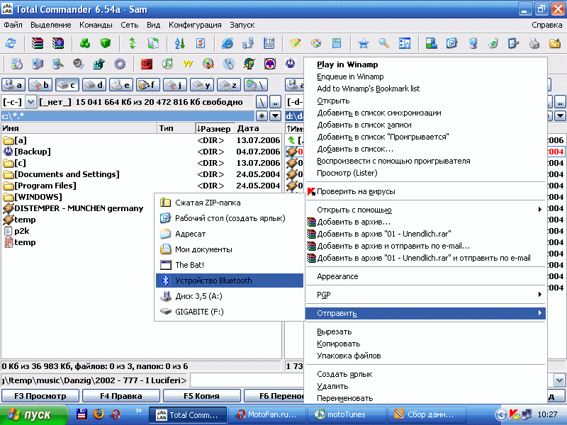

хе :) я проще скажу
фаил>отправить>устройство bluetooth bigsmile;

Цитата(aligatro @ Пятница, 14 Июля 2006, 15:56)
ну да и отправится JAD файл в корень флехи телефона. <_<
А вот и ничего подобного, если установлен драйвер Microsoft, начнется установка джавы.
