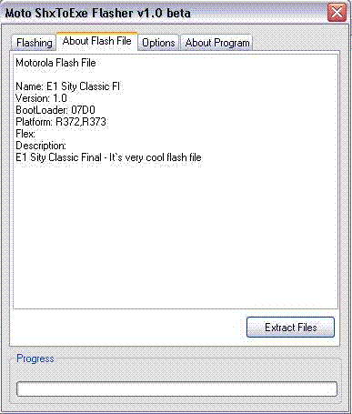

ShxToExe - Первые впечатления.
Программа ShxToExe создаёт файлы прошивок в Exe файлы.

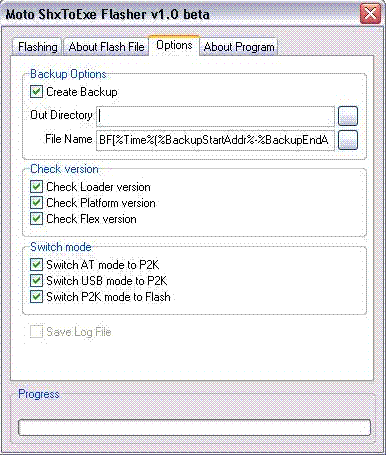

2. Увеличение убитых телефонов
Есть несколько способов защиты:
1. Проверка на BootLoader
2. Проверка на версию платформы.
3. Будет создавать бэкап.
Он уже создаёт.

Предложение такое - засунь в код лоадер для полного бэкапа и делай его в файл рядом с программой чуть ли не принудительно. Как вариант - при запуске галочка "Делаем бэкап", ну кому надо - тот снимет её...
В скриншоте есть такая кнопка. Над её работой я щас и работаю.

По поводу прошивания и снятия бэкапа было бы наверное многим удобно если бы можно было выбирать
какие кодовые группы шить, а какие нет..
И по поводу бэкапов, лучше перед самим прошиванием выдавать запрос мол бэкапиться будем?:)
И бэкапить только затираемые группы...
Ну это попрозже всётаки BETA пока.
Для этого галочка есть в опциях. ИМХО Остальное лишнее.
