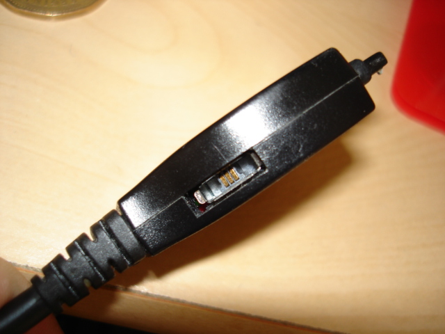

Этот мануал для телефонов на которых поменяли mma_ucp и убили телефон.
Актуально для V635 со спец шнуром или переделаным шнуром(USB+Зарядка)
Что нам нужно:
___________1. Телефон моторола 1 штк.
___________2. Файл менеджер(P2ktools)
___________3. Спец шнур(USB+Питание) для телефонов где только один штекер втыкается.
___________4. Прямые руки :)
Что надо делать:
___________1. Врубаем зарядку.
___________2. Запускаем p2ktools или другие file менеджеры.
___________3. Заходим в папку System.
___________4. Удаляем файл mma_ucp(главное не перепутать с mma_dcp).
___________5. Врубаем телефон и радуемся.
Серийный номер Спец шнура (оригинал) SKN6311C.У меня шёл в компелекте с V635. bigsmile;

Я свой телефон этим способом восстановил. <_< Я ж написал что в режиме зарядки он видится компом. И можно перезалить mma_ucp. А ты мне про симку... Я этот способ пробовал и он работает на 100%. Но я пробовал на v635 со СПЕЦ шнуром. Прикрепленное изображениеПрикрепленное изображение
