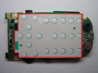

Выкручиваем 4 винтика по углам:Прикрепленное изображение
С помощью плоской отвертки приподнимаем два фиксатора:Прикрепленное изображение
Сняв крышку, отсоединяем шлейф и вынимаем плату:Прикрепленное изображение
По контуру плоской оверткой приподнимаем фиксаторы экранировки, не забываем о разъеме клавиатуры - осторожно все снимаем:
Находим интересующую нас часть платы и тонкими изолированными проводниками припаиваем конденсаторы, как показано на фото:
ВАЖНО! Изолируем любым способом (например - изолентой)) выводы конденсаторов от экранировки (сверху и со сторон!) и фиксируем их положение.
Должно выглядеть примерно так :
Собираем телефон, покупаем хорошие наушники и наслаждаемся глубоким басом на MPx200!
