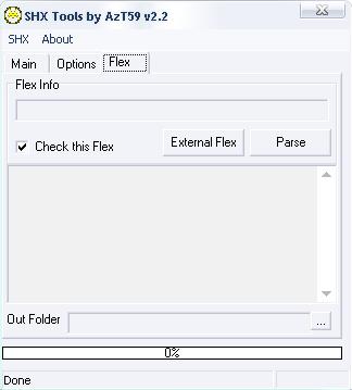

Dimka071
сообщение 5.7.2006, 2:42
Сообщений: 54
Регистрация: 24.1.2006
Из: СПб
Пользователь №: 67 075
Прошивка: 373_48
Вот скриншот этой проги.
azt59
сообщение 5.7.2006, 2:51
Сообщений: 258
Регистрация: 26.9.2005
Из: Perm
Пользователь №: 52 732
Модель телефона: E398/V3x/C650/Z6
Прошивка: ---
Рейтинг: 140
Dimka071 Эта версия работает только с диском /C/
А по поводу диска /A/ руки ни как до проги не дойдут... а так бэта есть кому надо могу дать...
Сообщение отредактировал azt59 - 5.7.2006, 3:04
