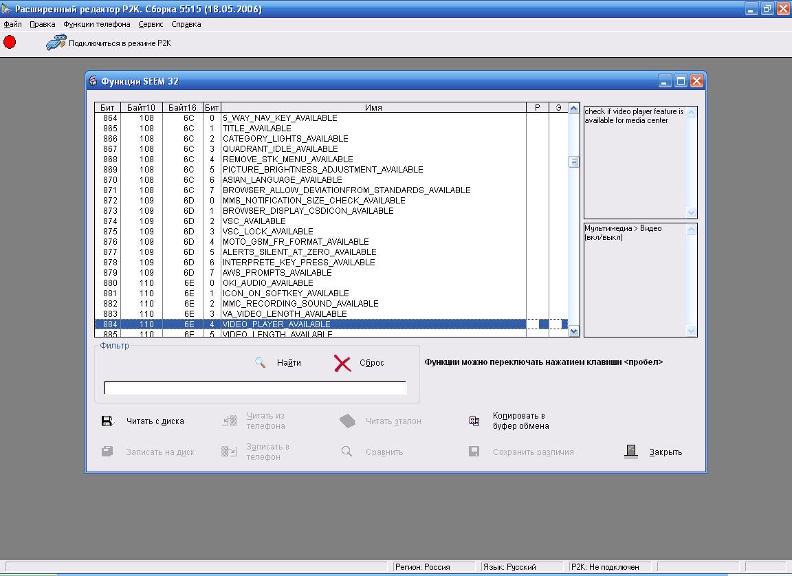

может мона её туда кинуть и включить через p2k?
Fenja
сообщение 20.11.2010, 14:49
Сообщений: 5 564
Регистрация: 25.8.2008
Из: г. Пенза
Пользователь №: 179 851
Модель телефона: MotoRazr v3i
Прошивка: MotoUpdate v1.1
Рейтинг: 1756
ttuner,
попробуй в 32 симе
VIDEO_PLAYER_AVAILABLE
6E:4
Мультимедиа > Видео 1-вкл 0-выкл
ttuner
сообщение 21.11.2010, 13:54
Сообщений: 56
Регистрация: 17.8.2009
Пользователь №: 204 696
Чето не могу найти такой параметр, где его искать можно скрин?

У меня там включено, я так понял этот видео-плеер, он у меня есть и работает. А видеокамеры нет ни отдельно, ни так как бывает типа "создать видео"
citroen

Так у меня не заходит через фото в видео. Я добавил видеокамеру через менюэдитор, но ничего не добавилось, только сместилось назначение софт-клавиш. Я конкретно не нашел где править этот сим
Q: Как включить съемку видео на V3?
A: Как правило, съемка видео уже включена по умолчанию в последних версиях флексов. Если же в вашем случае данная опция отключена, то нужно сделать следующие правки симов:
0032_0001, офсет 6Е, бит 2 (ставим галочку);
0032_0001, офсет 6E, бит 3 (галочка);
0032_0001, офсет 70, бит 6 (галочка);
0032_0001, офсет 7D, бит 7 (галочка);
004а_0001, офсет 1D3, выставить значение 01.
Чтобы иметь возможность снимать видео дольше 10 секунд, следует выставить лимит размера MMS на NONE (Message Setup > MMS Message Setup > Size Limit = NONE).
Ну и наконец, следует добавить пункт Multimedia > Video Camera путем редактирования файла mma_ucp при помощи программы P2K Menu Editor.
в p2ktools совсем дургие цифры, а в p2kae такого тоже нет.
ttuner
сообщение 24.11.2010, 13:12
Сообщений: 56
Еще вот этот параметр не нашел, я так понял надо вместо 0032 вверху seem прописать 004a и нажатьт из телефона. Но там нет 1D3. В остальных вроде все галочки проставлены в нужных местах.

Но там нет 1D3
Есть, на перечении строки 0x1D0 и стлобца x03
ttuner
сообщение 24.11.2010, 14:02
Сообщений: 56
Там тоже оказывается все правильно стоит. А видеокамеры нету. Добавил пункт в меню, единственное что изменилось - это сместилось назначение софт-клавиш.

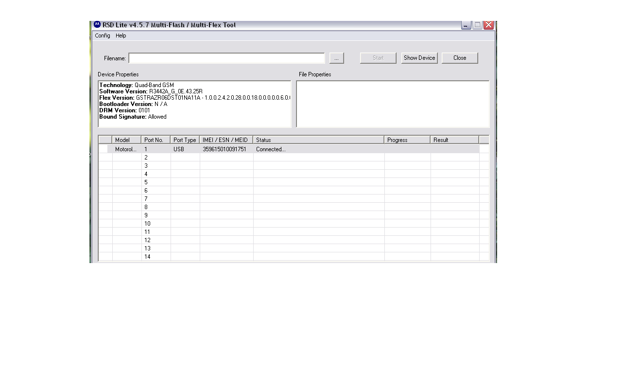

Привезли тел из Америки, оказался китайцем и, естественно, неруссифицированным.
Перелопачен весь форум, дабы попасть немного в тему. В итоге стопор по причине бутлоадера.
В принципе, хотелось лэнг пэк добавить, на большее не претендую, если чЁ)))
В мастерской заломили 1000 рэ, да еще сказали, что не факт, что тел прошьется и вообще выживет.

помогите пож, вообщем проблема такая:
телефон включается и работает. но не работает клавиатура, кроме красной кнопочки. после перезагрузки иногда включаются остальные кнопки, но все они открывают меню диктофона, и больше ничего, красная кнопочка работает как положено, включает, выключает, сбрасывает в меню.
пробовал прошиться, выдает ошибку
error
10
39
кажется так
sheman
сообщение 12.8.2011, 12:33
Регистрация: 11.8.2011
Пользователь №: 228 862
Модель телефона: v3
Прошивка: R374_G_0E.42.0ER_A
нашел на других форумах решение: залипла клавиша диктофона.
а прошивка не ставится наверное из-за высокого бута 8.29 наверное?
