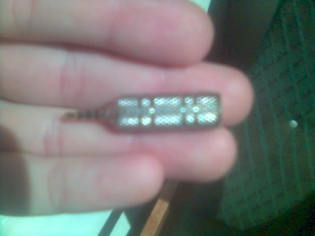

Вот переделал гарнитуру, РЕШИЛ ПОХВАСТАТЬСЯ.
Сначала обрезал токо сами наушники и припаял гнездо 3.5 но такая конструкция мне не понравилась, когда втыкаешь в новое гнездо обычные наушники 3.5 получается слишком громоздкая конструкция (длинный провод) но зато была кнопка и микрофон.
Потом решил хрен с ней с кнопкой и микрофоном (всё равно почти не пользуюсь) и обрезал почти над штекером 2.5 и припаял гнездо 3.5 теперь всё удобно.
Но стандартную гарнитуру всё таки жалко, но ни чё мож новую куплю и буду выбирать по цели использования той переделаной пользоваться или стандартной!
Вот оцените! Мой первый опыт!

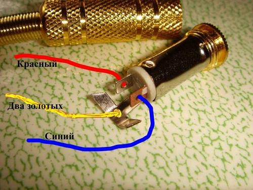

Не бойся паяй!
Зелёный провод не нужен (их там три в одном проводке: красный зелёный и медный)
Нужны только красный и синий для двух каналов и два медных их надо соединить в один.
На первой фотке всё видно.

[OFF]А сколько такая приблуда стоит, которая на 2м рисунке в 1м посте?[/OFF]
Золотая 15р.

Гребенников,
у меня вот такие провода скажи плизз что делать ?
Гребенников
сообщение 13.7.2007, 6:55
Сообщений: 77
Регистрация: 9.12.2005
Из: Ростовская область
Пользователь №: 61 331
Модель телефона: E398 & Nokia N78
Прошивка: R373_G_0E.30.79R
Цитата(Nuker16rus @ 11.7.2007, 16:55) *
Гребенников,
Ха, интересно, а у меня другие провода были...
Скорее всего лишний 1 или 2 у тебя на фотке.
3 и 5 золотые, соедини их вместе.
Советую втыкнуть штекер в телефон, включить музыку и потыкать провода к штекеру каких нибудь 3.5 наушников. Или лучше всего надень гнездо 3.5 которое ты собираешся припаивать на штекер наушников 3.5 и тоже потыкай и всё встанет на свои места!

Star_cas,
у меня тоже китайская гарнитура - ты не можешь сказать какой провод к какому идет?
1) синий 2) красный 3) золотистый 4) красный 5) золотистый
Добавлено позже (15.7.2007, 7:56):
мне сказали что нужно смотать 1 ,3,5 в один , 2 -припоять к правому науш , 4 - к левому
я припоял в итоге тихий звук и не работает левое ухо .

Цитата(Nuker16rus @ 15.7.2007, 11:55) *
Star_cas,
Смотри у меня в гарнитуре 4 провода 1.красный 2.золотистый 3.красный 4.золотистый 5.зеленый...
У меня получилось что 1,2-как земля(надо скрутить) 3-одно ухо 4-микрофон 5-второе ухо
тебе нужно взять тестер и проверить по этой схеме
