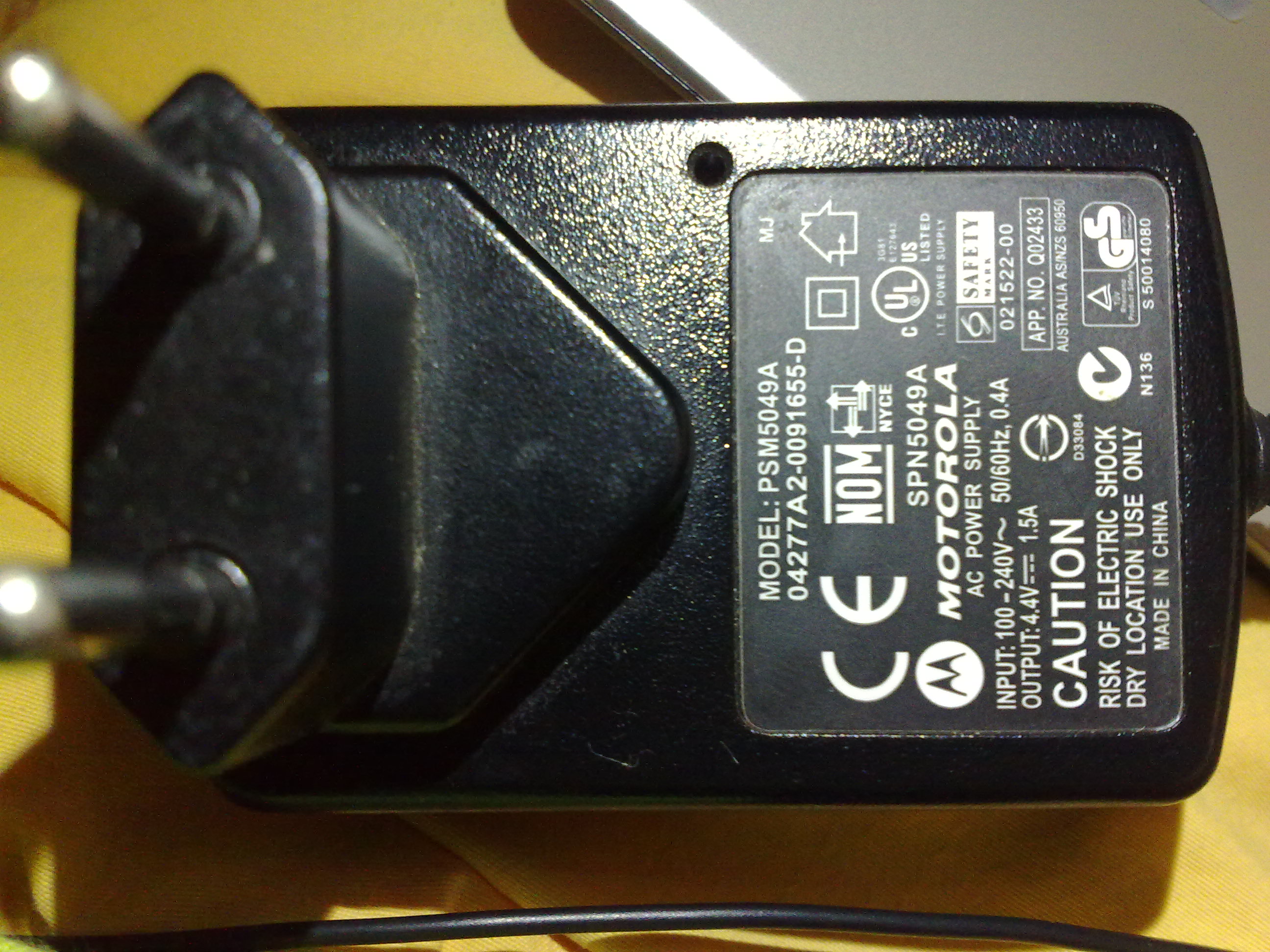

Motorola E1000 параметры оригинальной зарядки подскажите,чтобы такую купить.
Пришло тело,зарядки орига нет,погуглив понял надо 4.4 v 1500ma,но вот вопросик,подскажите точную марку зарядки оригинал,никогда в руках такой не держал.
EXL: Подобную зарядку очень сложно найти. Но при желании можно переделать оригинальную зарядку от E398, почитай эти темы: Мануал По Переделке Не Родной Зарядки Для E1000 и Батарея и зарядка Е1000
Я смотрю тебе уже дали пару ссылок.
Вот оригинальное зарядное от е-1000 Прикрепленное изображение
А если сам будешь переделывать зарядное, то подойдёт любое с током больше 1000 мА. И главное чтобы оно качественным было...
