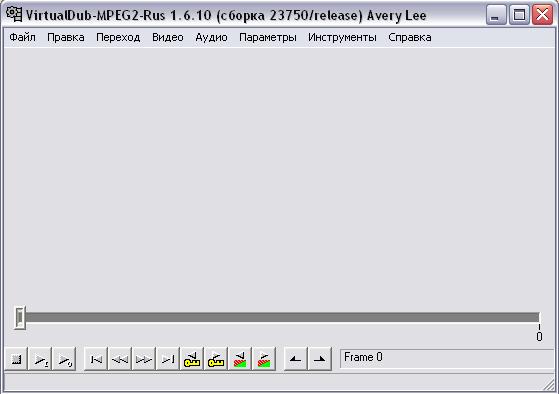

Для начала нам необходимо скачать программу VirtualDubMPEG2_Rus.
Затем открыть её.

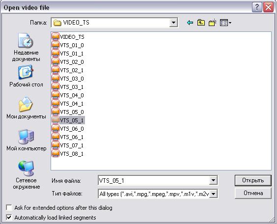

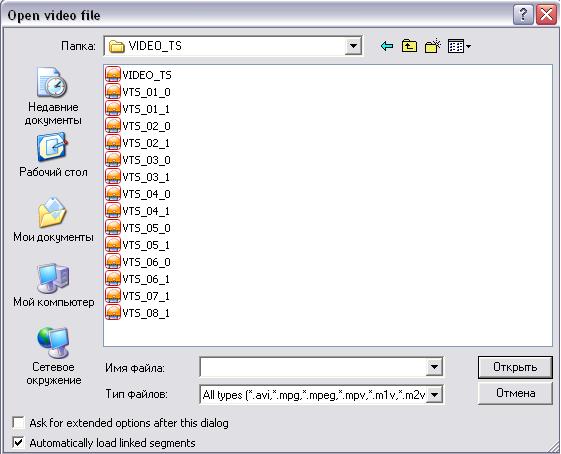

Нам необходимо открыть Vob файл фильма делаем так: Жмем Файл>Открыть видео файл... или просто жмете Ctrl+O.
Далее выбираете необходимый вам файл и жмем открыть Далее идт процесс открытия выбранного файла ждем...

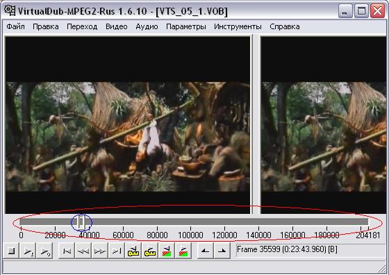

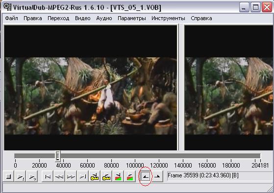

Далее нам нужно выбрать определенный фрагмент который мы хотим видеть на экране своего мобильного телефона... Для этого делаем так Выбираем начало фрагмента при помощи нижней поисковой полоски. и жмем кнопку показанну на рисунке.
Затем продвигаем полоску на окончание необходимого нам фрагмента и жмем рядом расположенную кнопку...

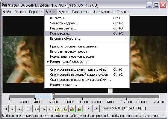

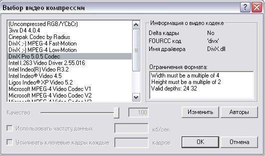

Нам необходимо сохранить этот фрагмент с компрессией. Чтобы произвести компрессия нам необходимо выбрать кодек. Для выбора кодека жмем Видео>Компрессия... или просто нажать Ctrl+C. И выбираем нужный вам кодек и жмем ОК.

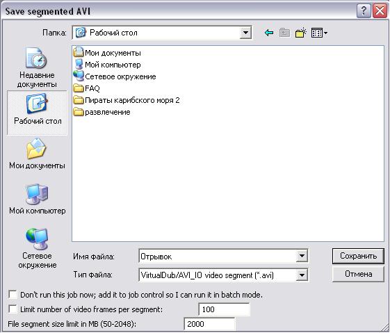

Для сохранения файла Жмем Файл>Сохранить Сегментированный AVI... сочетания кнопок для быстрого запуска не имеется.
Далее вводим имя и нажимаем сохранить.
Далее идет процесс сохранения...

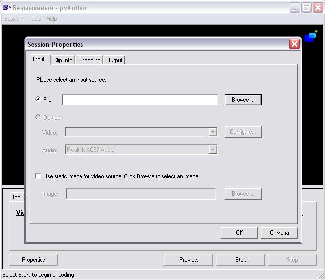

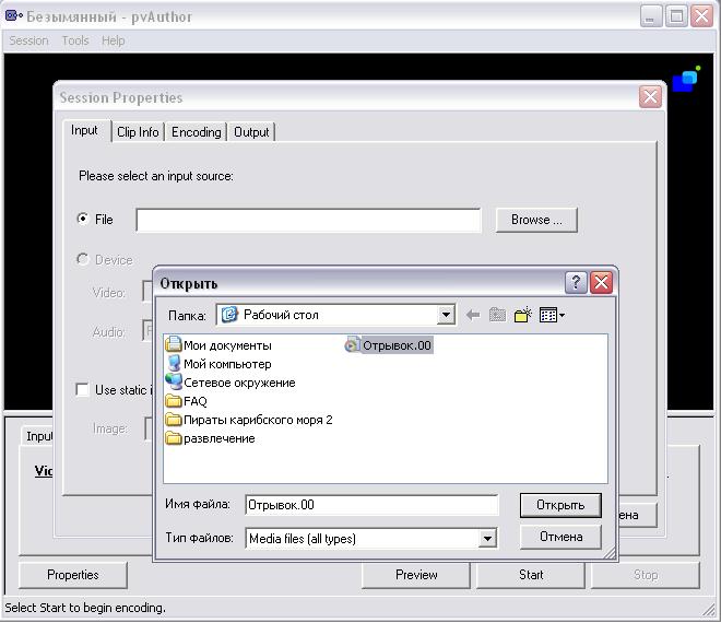

Нам необходимо открыть тот самый полученный файл сохраненный программой VirtualDubMPEG2_Rus.
Жмем Browse... и открываем файл avi.

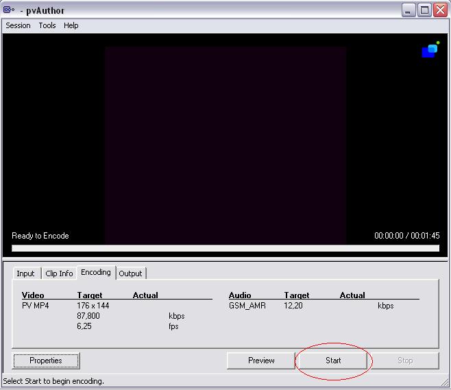

далее жмем вкладку Encoding и выбираем необходимые вам настройки для отрывка...

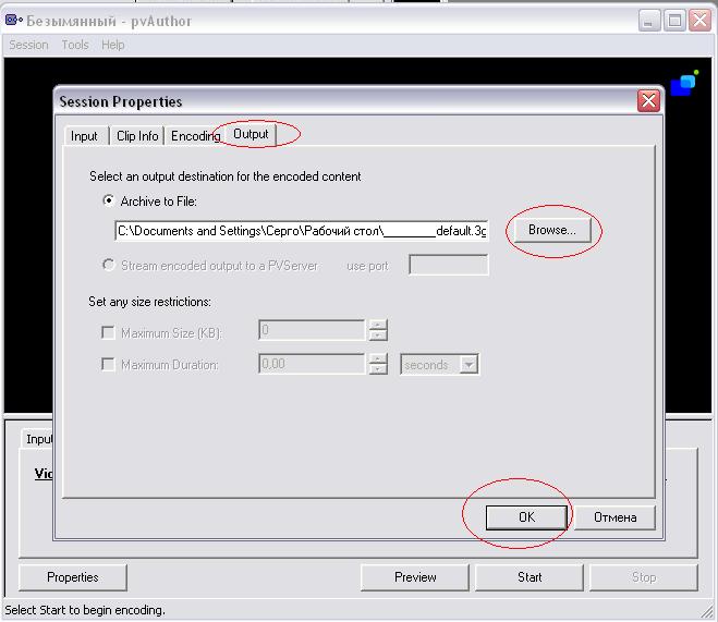

Потом жмем вкладку Output и выбирам путь ка да будет сохранятся наш 3gp файл и нажимаем ОК.

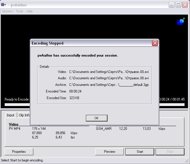

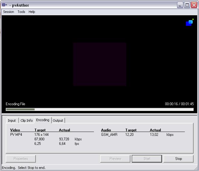

Для начала конвертирования жмем Start. и пошло наше конвертирование. Файл сохранится в то место куда вы выбрале во вкладке Output. После окончания конвертирования программа покажет вам необходимую информацию о 3gp файле.
