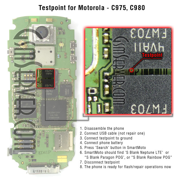

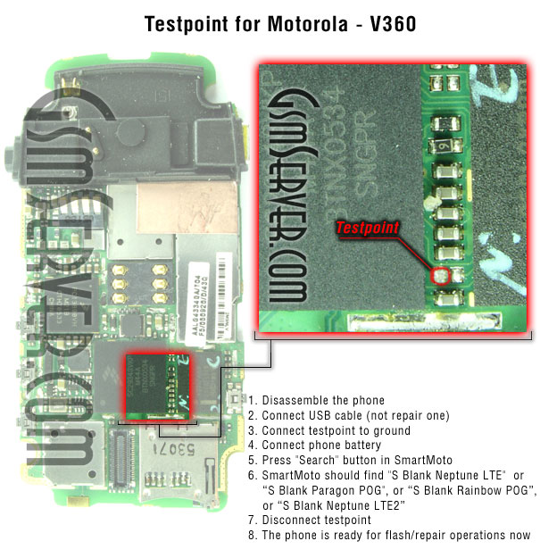

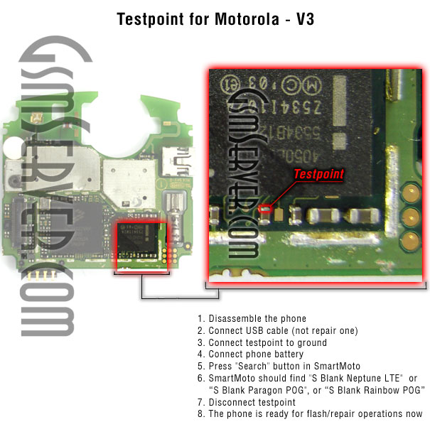

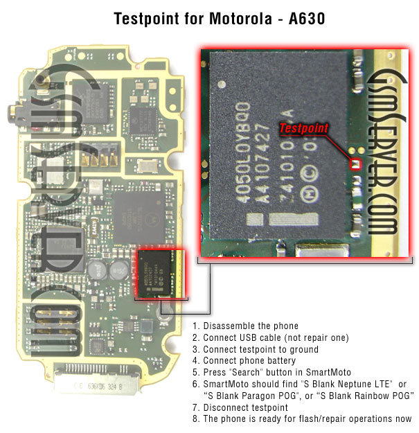

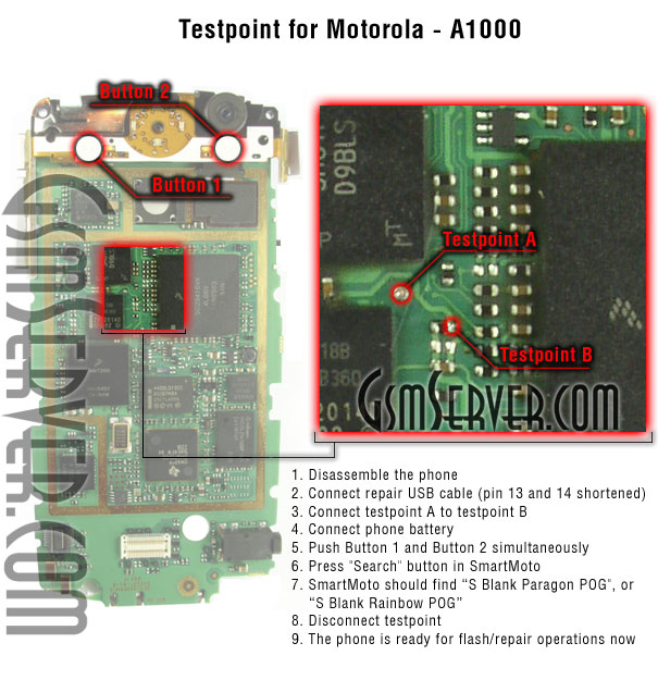

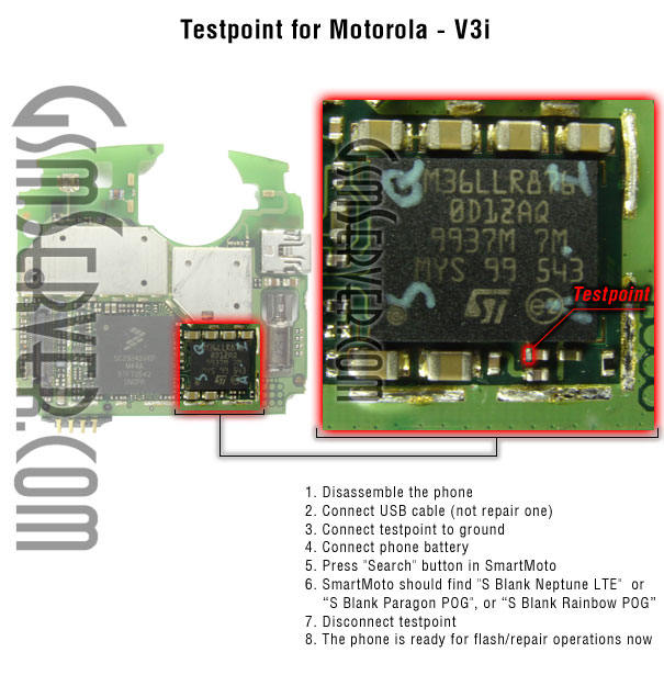

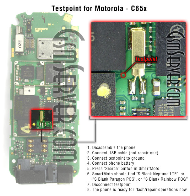

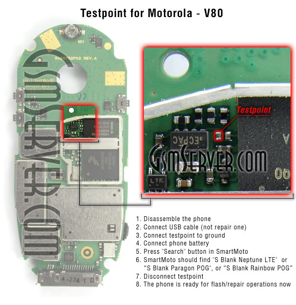

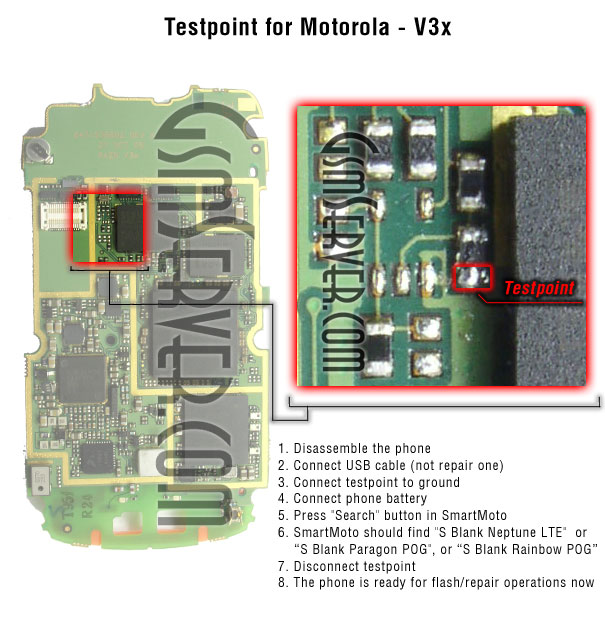

Вот решил собрать все тест поинты для моторол.
Скачать все сразу http://rapidshare.de/files/27041225/TP.7z.html
Спасибо юзеру Anonimous
1.V18x
2.V3x
3.U6
4.V3
5.V330_V547_V551_V635
6.V975_V1050
7.V3i1
8.V3i2
9.V22x
10.V980
11.V30x_V40x_V50x_V525_V60x
12.V190
13.V80
14.L7_2
15.L7_1
16.L6
17.E1070_1
18.E1070
19.E1000
20.E770
21.E398_E1
22.E375_E378i
23.C975_C980
24.C65x
25.C38x_C390
26.A630
27.A1000
28.V535_V545_E550_V550_V620
29.V360
1_Прикрепленное изображение2_Прикрепленное изображение3_Прикрепленное изображение
4_Прикрепленное изображение5_Прикрепленное изображение6_Прикрепленное изображение
7_Прикрепленное изображение8_Прикрепленное изображение9_Прикрепленное изображение
10Прикрепленное изображение11Прикрепленное изображение12Прикрепленное изображение
13Прикрепленное изображение14Прикрепленное изображение15Прикрепленное изображение
16Прикрепленное изображение17Прикрепленное изображение18Прикрепленное изображение
19Прикрепленное изображение20Прикрепленное изображение21Прикрепленное изображение
22Прикрепленное изображение23Прикрепленное изображение24Прикрепленное изображение
25Прикрепленное изображение26Прикрепленное изображение27Прикрепленное изображение
28Прикрепленное изображение29Прикрепленное изображение

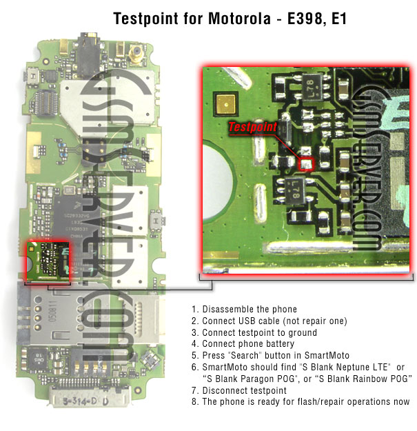

Может есть от такой E398_JUIX_P2?
Плата выглядит так-же как и Е398, только на месте разъема под флэшку впаян чип.
Немогу найти в нетe. :(

KOT-ROMEK
сообщение 28.9.2006, 14:38
Сообщений: 74
Регистрация: 1.8.2006
Пользователь №: 93 400
Модель телефона: e770
Прошивка: E3P
вот тока не понял что с чем коротить в е770
а так автор темы МОЛОДЕЦ спасибо!
