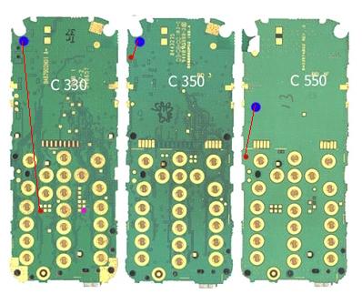

Восстановление С350, С330, V150.

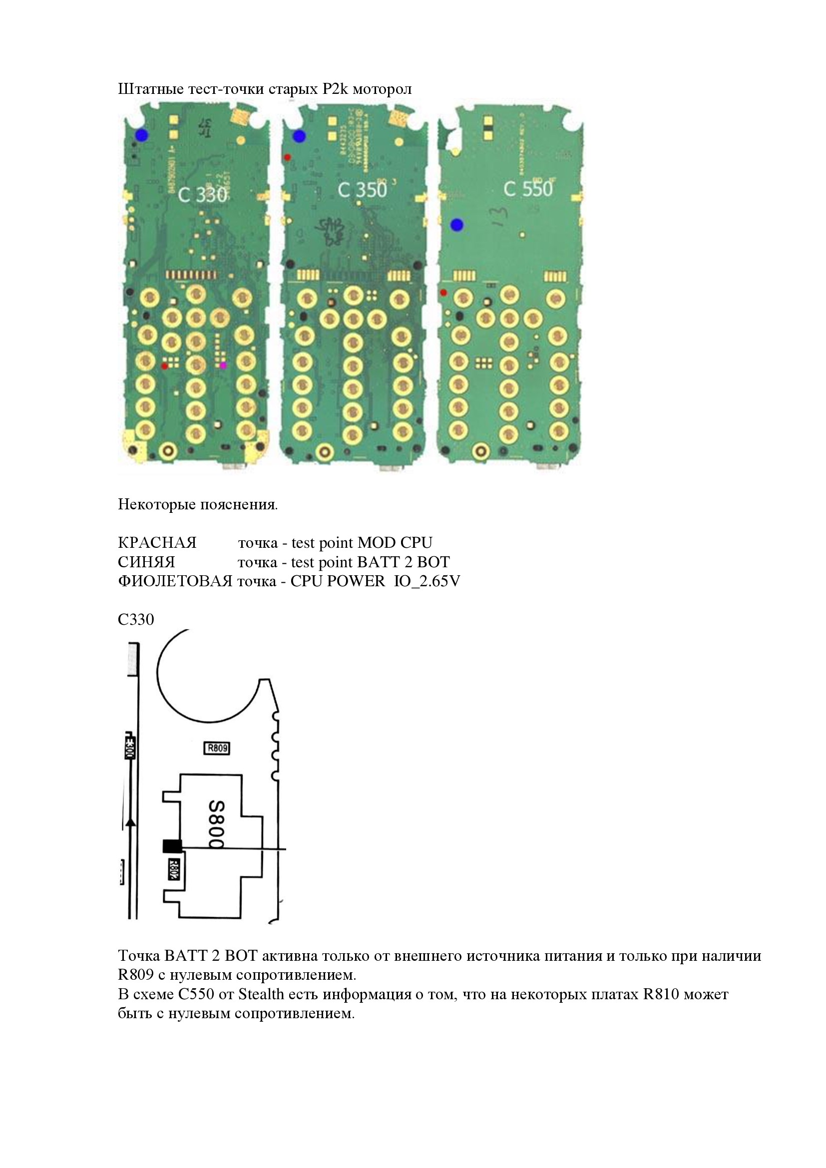

2. Замыкаем Test-point на телефоне, подключаем аккумулятор, подсоединяем кабель, тел определится как "blank".
Что бы, не паять резисторы можно подать в точку MOD напряжение АКБ (или с БП) через резистор 150-200 Ом в момент включения аппарата (подачи питания). У всех аппаратов есть отдельная площадка MOD. Обычно она недалеко от R810. У С330/С350 - на противоположной стороне платы, а у V150 - рядом с R810.

Добавил тест-поинты
С450 Прикрепленное изображение
С330Прикрепленное изображение
V150 Прикрепленное изображение
C350L Прикрепленное изображение and Прикрепленное изображение
C350 big-Прикрепленное изображение small-Прикрепленное изображение

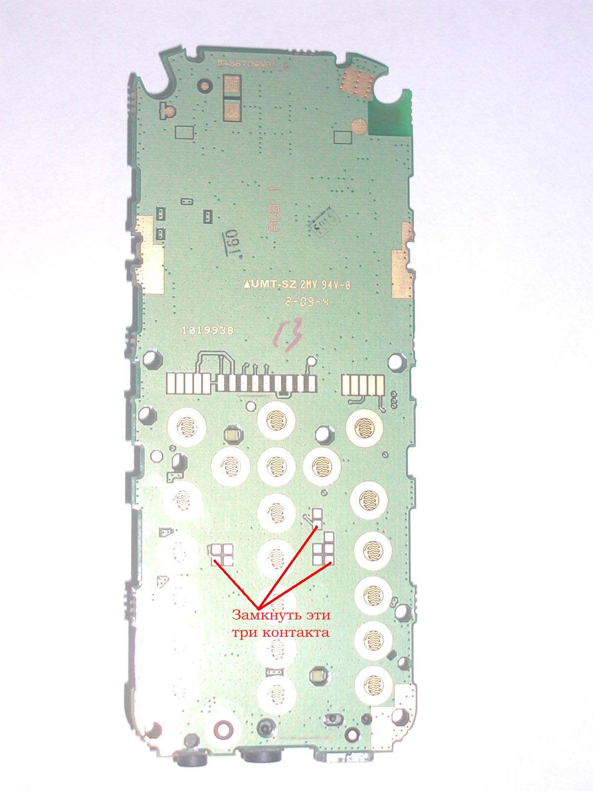

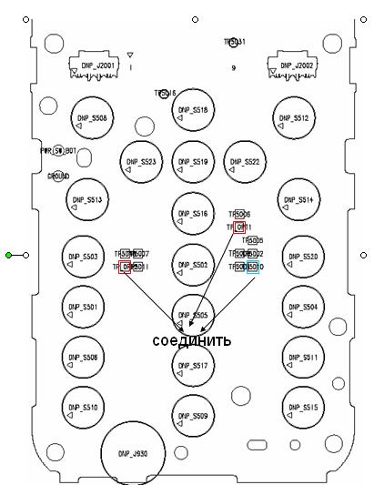

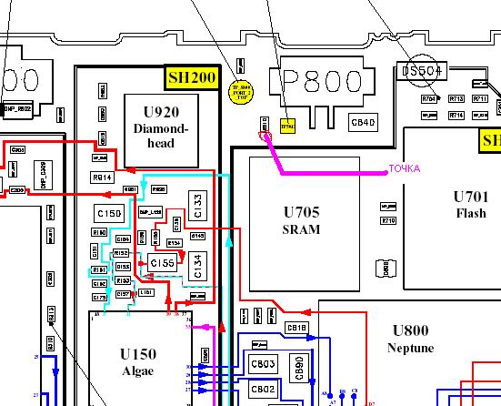

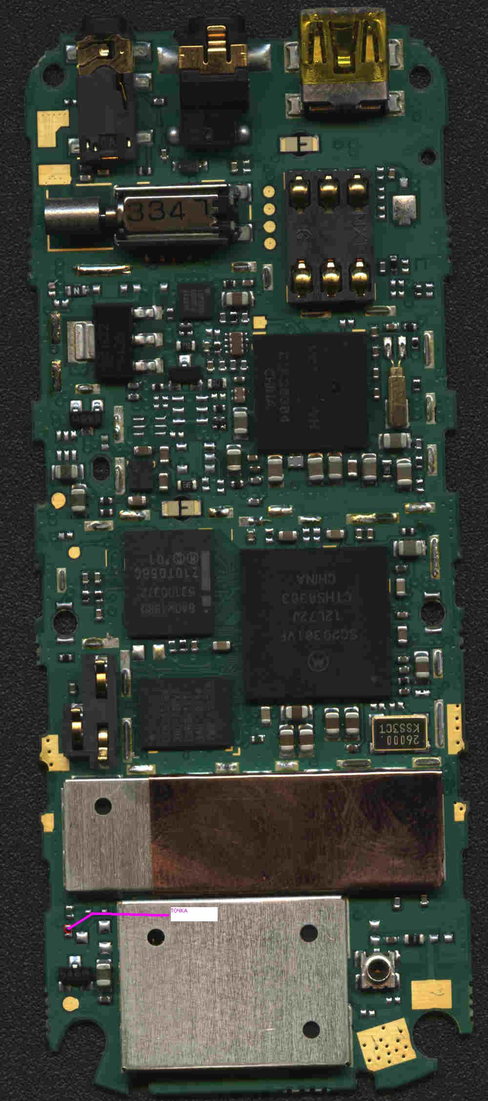

1) Ошибка в схеме ТП для Motorola C350L
Эту схему я видел много где в разных исполнениях... её кто-нибудь проверял? Думаю, у меня всё равно C350L с убитым передатчиком валяется (в остальном рабочий, с прошивкой, с заводскими калибровками). Замыкаю ТП - реакции никакой. Кстати, интуитивно давно подозревал эту схему.
Методом проб и ошибок нашёл правильную:
Вот когда я замкнул ТП согласно ей, тел при включении питания сразу зашёл в бланк - а со старой включался по кнопке и работал, как обычно

Подскажите пожалуйста тест поинт на V150 . На картинке не понятно где эта точка, указан только резистор R810. Чуть ниже этого резюка есть точка межслойного перехода в плате, но я не уверен что эта точка мод. help.gif
Сообщение отредактировал marindima - 1.4.2009, 9:47
Alpha
сообщение 2.4.2009, 7:10
Сообщений: 498
Регистрация: 5.2.2004
Из: Samara
Пользователь №: 970
Модель телефона: C350, C650, L7
Рейтинг: 58

Я в своё время тоже искал точку ТП на V150 - не нашёл ничего интересного рядом с R810

Но, вроде бы, он то же самое, что и С350 (по схеме) Может есть смысл вызвонить точки, которые для С350 хорошо известны, а потом найти детали на плате V150

Так я и не нашел V150, но нашел на него схему.
Там видно, что резистор R810 одним выводом идет на процессор, а второй сидит на земле. Поэтому, чтобы сделать ТП, надо при включении аппарата с + батареи через резистор 150-200 ом подать напругу на вывод резистора, идущего на проц.

Здравствуйте! Прочитал инструкцию и решил реанимировать свой V150, уже четыре года невключающийся и неподсоединяющийся к компьютеру (показывает: 'USB-устройство не опознано'). Все как положено: разобрал, вытащил плату, кое-как отодрал клавиатуру, но увидел в предполагаемом месте нахождения R810 я увидел металлический каркас. Можно ли его отдирать, и не повлияет ли это на работу телефона? Я видел такой-же на нокии 6303, но там он покрывал шлейф и не был припаян.
Сообщение отредактировал Косовник - 19.3.2015, 17:03
сообщение 19.3.2015, 19:35
Сообщений: 3 145
Цитата(Косовник @ Вчера, 23:02)
* но увидел в предполагаемом месте нахождения R810 я увидел металлический каркас. Можно ли его отдирать, и не повлияет ли это на работу телефона? Я видел такой-же на нокии 6303, но там он покрывал шлейф и не был припаян.
Можно. Это просто защитный экран.
