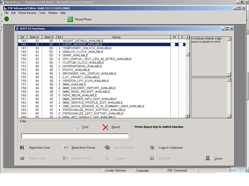

Люди а вот почуму у меня не выключается подсветка джостика днём почему
раньше выключалось
как быть ???

Проверь, включен ли бит в P2K Advanced Editor
SEEM 0032_0001, Offset 5D h/93d, Bit 2 (Abs.Bit 746): LIGHT_SENSOR_AVAILABLE
А вообще зайди сюда http://cym.motofan.ru/a_light_sensor.shtml

ApxuBatop большое спасибо за http://cym.motofan.ru/a_light_sensor.shtml чуть позже обязательно сделаю
но вот с этим большая проблема SEEM 0032_0001, Offset 5D h/93d, Bit 2 (Abs.Bit 746): LIGHT_SENSOR_AVAILABLE
не мог бы ты прекрипить сим пожалуйста
а да у меня с380
P.S> заранее спасибо

вот не знаю как и что
сообщение 11.8.2006, 15:15
Tools - Language- Russian - Save - Close
Подключится в режиме P2K - считать из телефона - галочку - записать в телефон - перезагрузить

clap;applo СПАСИБО всё работает
очень благодарен bigsmile;
