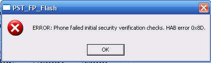

А у меня ошибку выдал:
Error: phone failed initial security verification checks. HAB error 0x8D
Ето че значит и че делать?

praps, судя по профилю, у тебя V360. Тогда тебе нужно прошивать прогой RSD Lite 2.8 Там всё просто.
