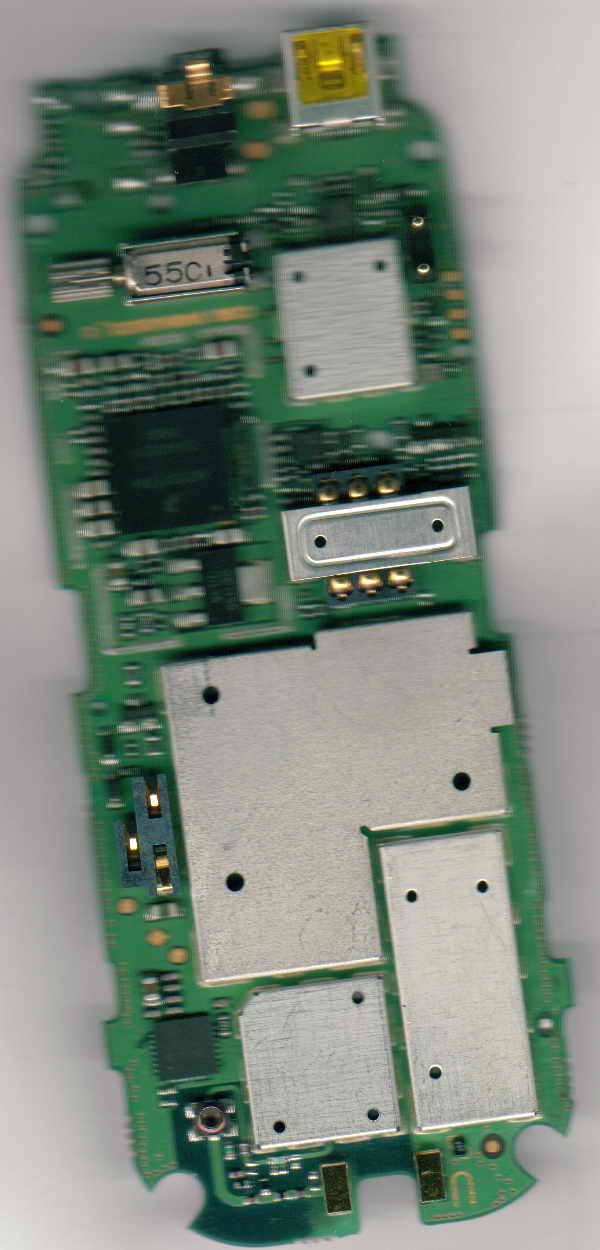

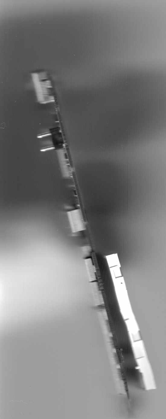

Телефон я забрал и разобрал на вид никаких деформаций платы нет. Может я
плохо смотрю подскажите как точно определить есть деформация или нет. Я бы
выложил фотографию платы но незнаю чем её сфоткать есть только
отсканированное изображение но оно размыто.

Grib
Смотри на плату сбоку, она должа быть ровной.

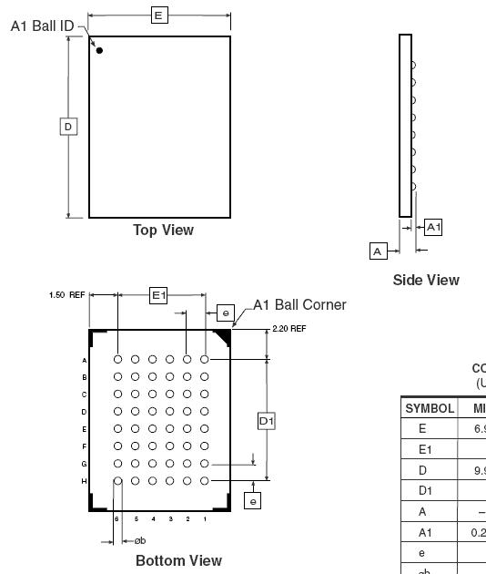

Grib
Ладно, объясню суть проблемы. Кому читать не интересно, смотрите вложенный рисунок, там вроде ясно, что такое BGA монтаж.
Начнем с монтажа деталей. В данном телефоне микросхемы - Процессор, ОЗУ+Флеш, Контроллер питания(+ЦАП/АЦП) это основные, припаяны к плане. Выводы расположены под корпусом, такой монтаж называется BGA. Соединение выводов микросхем с контактной площадкой на плате осуществляется шариками (ножки). Контактная площадка на плате представляет из себя залуженную оловом медную дорожку идущую к другим элементам, или стержень, уходящий в глубину платы (в другие слои).
После падения, удара, перегиба, и прочих механических воздействиях на плату, происходит обрыв контактной площадки от самой платы разрыв дорожки, или же разрыв между шариком и контактной площадкой, первый случай хуже и намного - это называется «оторваны пятаки».
После падения выполняется прогрев всех микросхем BGA монтажа, если после этого есть реакция "на включение", то следует "перекатывать" все микросхемы, или только те что грели. А возможно после прогрева все заработает.
"Перекатка" - снятие микросхемы с платы, удаление остатков припоя с платы и с микросхемы. У ударенных телефонов при удалении припоя с пяточков можно как раз нарваться на оторванный. Если он ни куда не идет, можно забыть про него, если идет, то согласно схемы принципиальной или визуальным осмотром найти ближайшую деталь и кинуть перемычку и тонкой проволоки. Это всё очень трудоемко, и требует времени и опыта, работа ведется под микроскопом. При большом количестве оторванных пятаков, ремонт делать не целесообразно.
